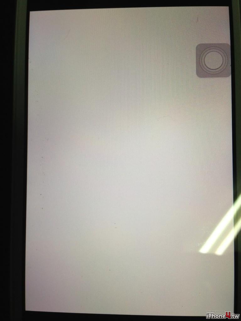

    iPhone5用了有兩個月,但是最近發現螢幕裡似乎跑灰塵了!
    想請問這是否有辦法清理?
    這張是使用手機拍攝的內部照片! (看起來似乎不是螢幕本身的問題!)
    這張是使用別的手機拍攝我所說的灰塵問題!(左邊區塊像是螞蟻爬的感覺)

    確定不是保護貼裡的嗎?

    嗯! 確定不是...因為我也試過重新貼保護貼!
    所以確定不是保護貼裡面

    如果是貼合 應該是無解
    因為很大的可能是在觸控與LCD之間
    自己要拆開清幾乎不可能
    貼合的話 更是不可能
    只能換總成
    這應該可以算NG了

    如不影響使用不如就開無視吧?反正手機本來就是消耗品。
    但真的很在意或許可以先請維修店幫您判斷是否可以單獨拆開清理,
    以兩個月的機器來說換總成似乎有點划不來。

    是不影響使用! 就只是有時候背景只要是白色看到就會覺得...
    所以想說看不是有辦法可以去給人家清理?
    要是清理後包膜可以避免再入塵嗎?

    如果裡面是有oca或水膠
    清理這條路就別想了
    難拆 難清(有可能清不乾淨)
    壞掉的機率很大 就像頭髮黏了口香糖
    如何全身而退 更何況不是剛黏上去的
    再來 你找不到膠 更沒有機器黏 然後無塵室
    沒有那麼簡單!
