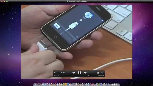

    所有人的iPhone在買來後、在重刷韌體之後,都需要開通啟用(activate)之後才能使用
    動作很簡單,你只要將你的sim卡放在你的iPhone裡面,接著連接iTunes

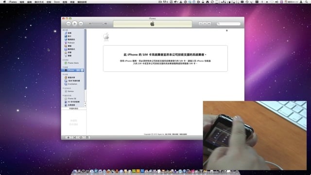

    若你是unlock機,如台灣電信廠商販賣的iphone,就可以直接開通使用
    若你不幸買的是locked有鎖機,如美國版、日本版,那就不能直接開通使用
    但是今天吉米要分享的招數也很簡單,這是JB義勇軍團長edisoncolt教吉米的

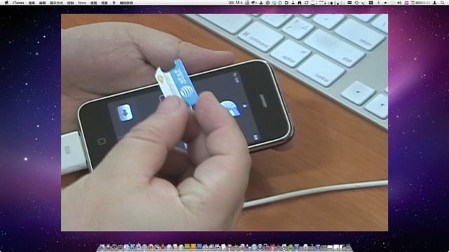

    拿出你當初買美版iPhone時,內附在iPhone裡面的那張AT&T的SIM卡
    放進去iPhone裡面
    拔掉同步線,再接上去
    Boom~ 居然就被啟動了

    美版機就算被啟動了,還是鎖住的,無法插入你台灣電信廠商的SIM卡來打電話,所以接下來你需要JB之後安裝unlock解鎖套件ultrasn0w,才能讓你打電話

    啊...請問一下吉米哥,那沒有AT&T的卡,就不行了嗎???
    nick3gs 的頭像
    註冊日期:04-23-2010
    文章:544
    在 4篇文章中獲得 4個感謝
    引用 作者: james6676 查看文章
    建議使用美版機的夥伴
    不管怎樣...
    想辦法搞到一張at&t的卡片留在身上
    就算是"失效"的卡片也是可以開通的
    各大拍賣.應該都有人賣
    一張幾百塊而已
    住北縣的夥伴有需要的話可以來找我借
    註冊日期:04-21-2010
    文章:20
    在 2篇文章中獲得 12個感謝
    引用 作者: nick3gs 查看文章
    建議使用美版機的夥伴
    不管怎樣...
    想辦法搞到一張at&t的卡片留在身上
    就算是"失效"的卡片也是可以開通的
    各大拍賣.應該都有人賣
    一張幾百塊而已
    住北縣的夥伴有需要的話可以來找我借
    原來有幾百塊喔? 那用完的預付卡可以嗎?

    我實在有夠幸運是美版的.有附at&t的micro sim也用了上述辦法激活結果是繼續無法使用
    去陸地結果老闆.工程師傻眼.去62屋傻眼.獅子林一樣.我上網查過好像要用一種叫萬用激活卡才行.
    唉花了一台macbook pro的價格.買來當機磚.遠傳700上網吃到飽續付
    我查了一下機器是來自於 apple online store
    註冊日期:08-09-2010
    文章:6
    我個人認為at&T預付卡應該是不行.因為蘋果線上鎖住了機器找萬用激活卡吧!
