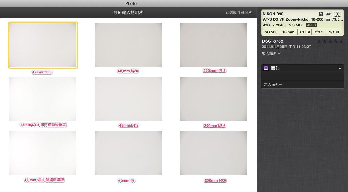

    這個吉米覺得很怪的暗角問題,不知道大家有沒有什麼想法?
    我用的是D90
    加上18-200 VR的DX鏡,應該不會有暗角吧?
    那這又是為什麼呢?

    我又拍了幾張
    第一排是直接拍
    第二排是拿掉鏡頭,重裝一次
    第三排是拔掉保護鏡

    真的耶...有一點點明顯的暗角
    大變焦比的鏡頭好像一定會有暗角
    焦段調越極端會越明顯
    控制得多小就是看廠家的功力了
    之前用我同學的鏡頭就一直覺得有暗角
    但如果是用一段時間才開始這樣就不知道了
    話說聽說這顆鏡頭的自動對焦馬達有點脆弱 要小心用啊...

    高倍變焦之下邊緣失光的問題一向是不容易解決的

    吉米有加遮光罩嗎!?假如真的care的話,就從軟體下手吧!假如覺得修圖麻煩就換鏡頭吧!(這也是勸敗嗎??呵呵

    200端還有暗角
    真是怪?

    沒有遮光罩,最後連保護鏡也拿掉了
    引用 作者: h1943g33 查看文章
    200端還有暗角
    真是怪?
    就是這樣才奇怪呀
    所以看誰有D90與18-200 VR的夥伴也測試看看吧

    閃光燈拉遠一點把燈打爆亮試試看或許不是鏡頭的問題

    縮光圈吧~
    18端試試F4還會不會有
    200的話F8~F11試看看
    鏡頭變焦倍率最好不要超過4x頂多6x
    超過的話除了邊緣失光還有邊緣色散的問題
    所以各家的三元鏡倍率都不超過3x
    倍率的換算以18mm~200mm來說
    200除18=11.1x
    magicanson 的頭像

    隨手拍兩張
    還真的有勒
    (可點回去flickr看原始圖和exif)
    和吉米一樣的相機、一樣的鏡頭
