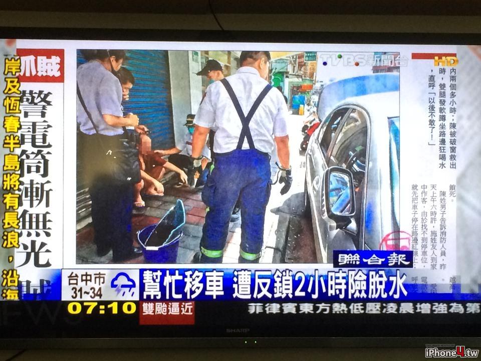

    今天吉米看新聞「幫移車遭反鎖 男困名車2小時險脫水
    理解到一個很嚴重的問題

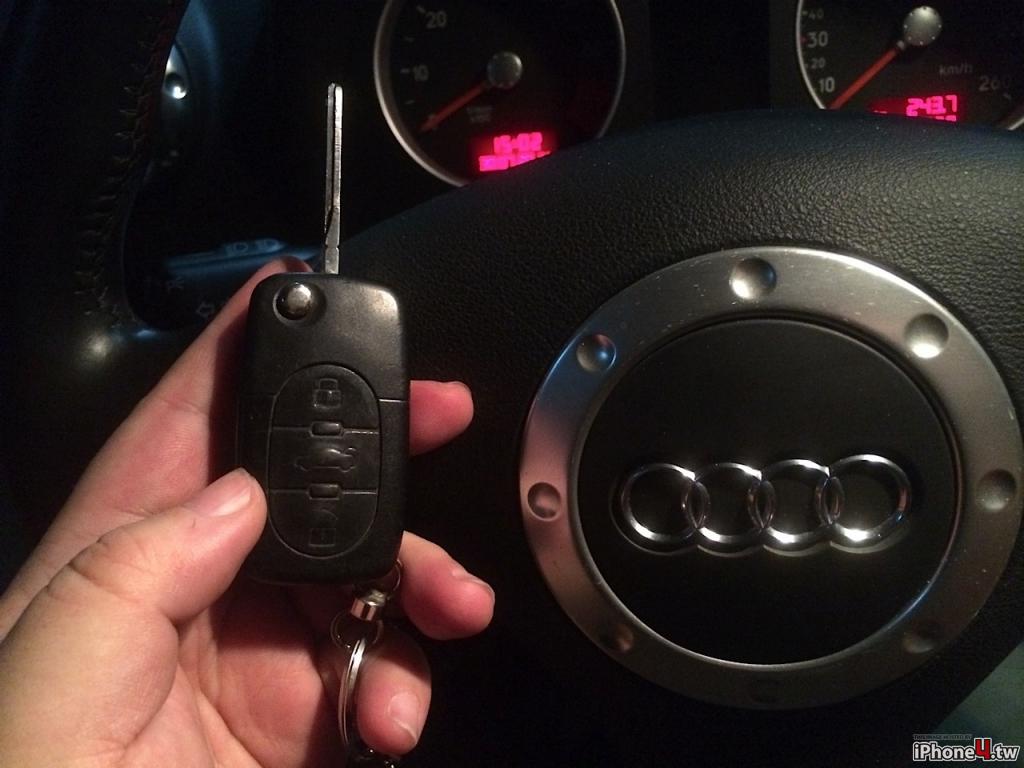

    有空的時候自己上車測試一下,拔掉鑰匙,用遙控器上鎖
    然後看看我上面說的車門可否打開、喇叭可否鳴叫

    就是按一下遙控器鎖車,是會把車子上鎖,同時車內無法開門、無法按喇叭、開電動窗
    但是按兩下遙控器鎖車,則同樣會把車子上鎖,但車內可以開門,可以按喇叭
    經過吉米自己的測試,我的2000年A3沒有這麼先進,不管按幾次按鈕一樣無法開門、按喇叭

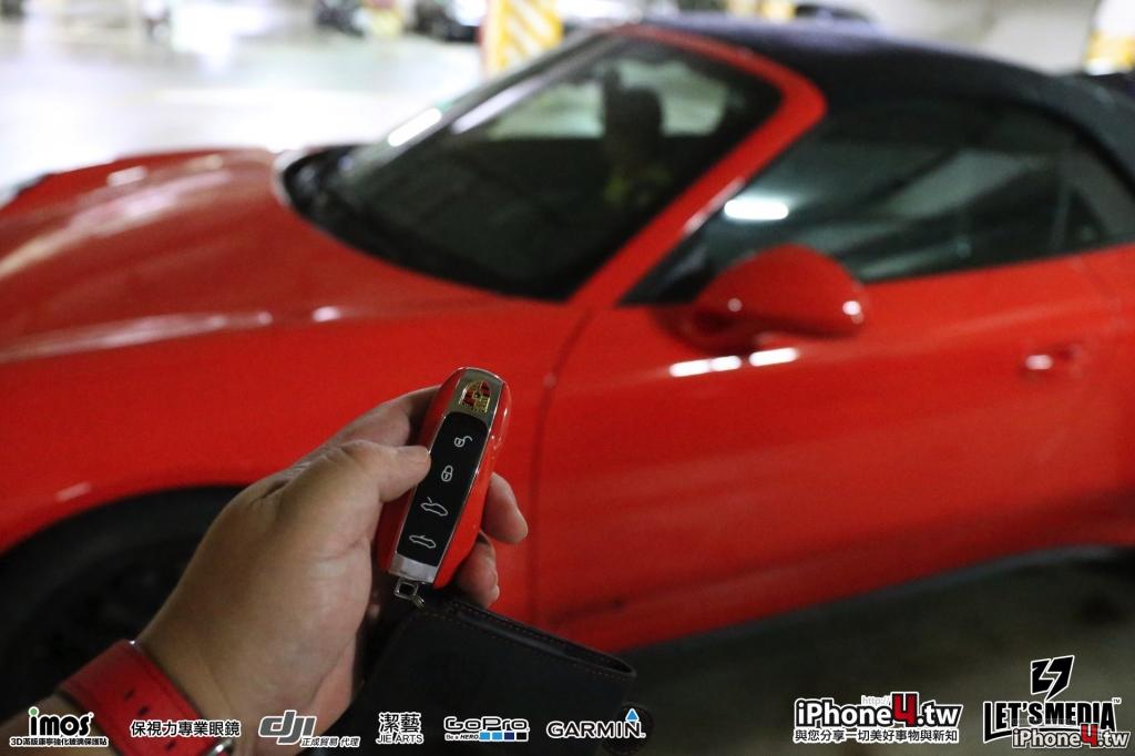

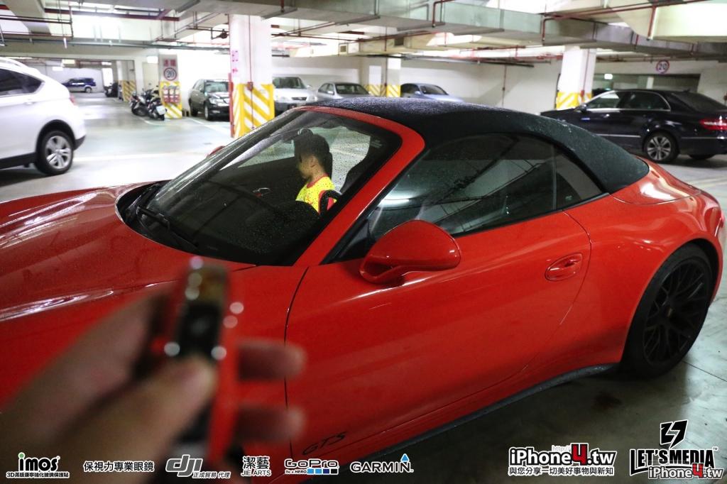

    但是我的2016的Porsche 911 就有這樣的功能,按一次上鎖之後,車內無法開門,無法按喇叭
    按兩次上鎖,車內可開門,可按喇叭,而且開門之後防盜鈴聲會大響

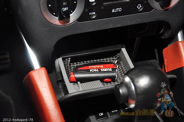

    剛剛夥伴Ross建議
    車上要擺個車窗擊破器,且要告訴家人這東西放在哪
    至少玻璃比人命便宜太多了...
