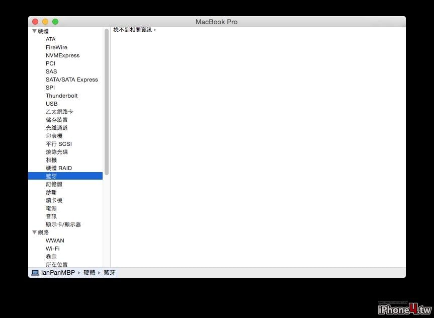

    請問一下,各位成功的大大,
    我的是MACBOOK PRO 2011年初的機子,
    我也買了BCM94331PCIEBT4CAX(也更換過一張了),
    也換上去了,設定也都有改了,但是我會抓不到藍牙,
    我在系統報告中就沒看到了,卡有換過一張了,應該不是故障,
    是我那有錯誤沒故到的嗎?
