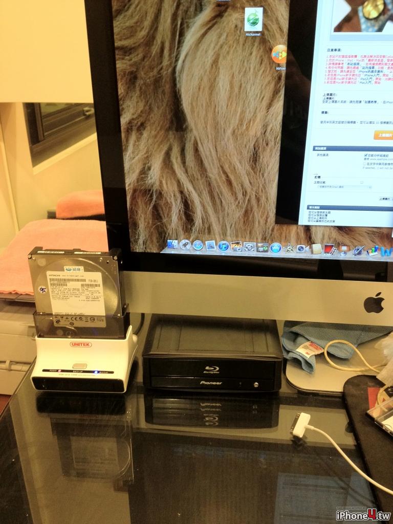

    配備
    iMac 2011後期 i5(頂階) OS : Lion 10.7.2
    Pioneer BDR-206 配 凱宏5.25寸USB3.0輸出 外接盒
    HITACHI 1.5T 配 UNITEK USB3.0/Firewire800 輸出 外接盒

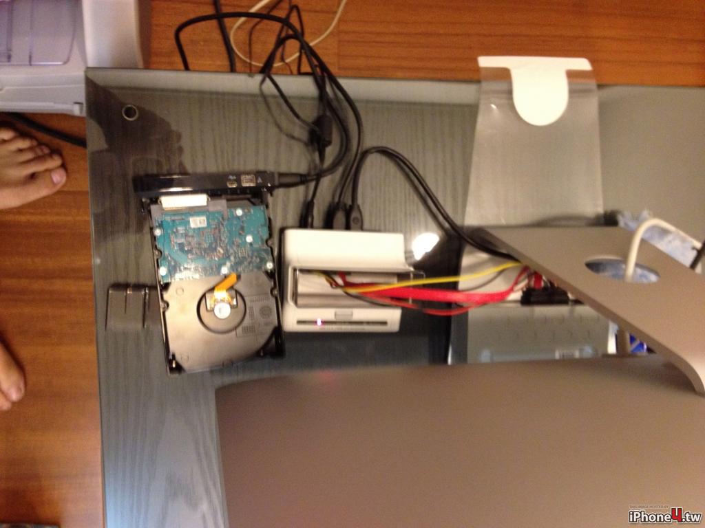

    這是之前使用firewire的配置情況
    都是裸機裸碟

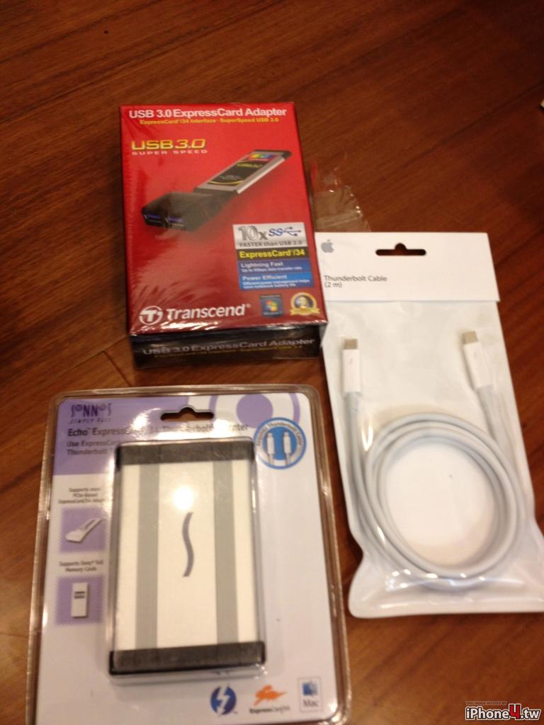

    主角 Sonnet Echo轉接盒

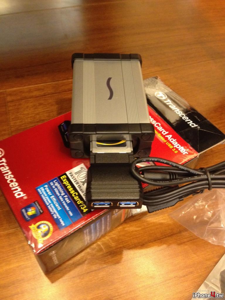

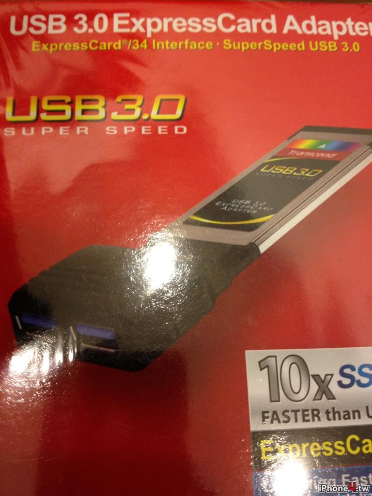

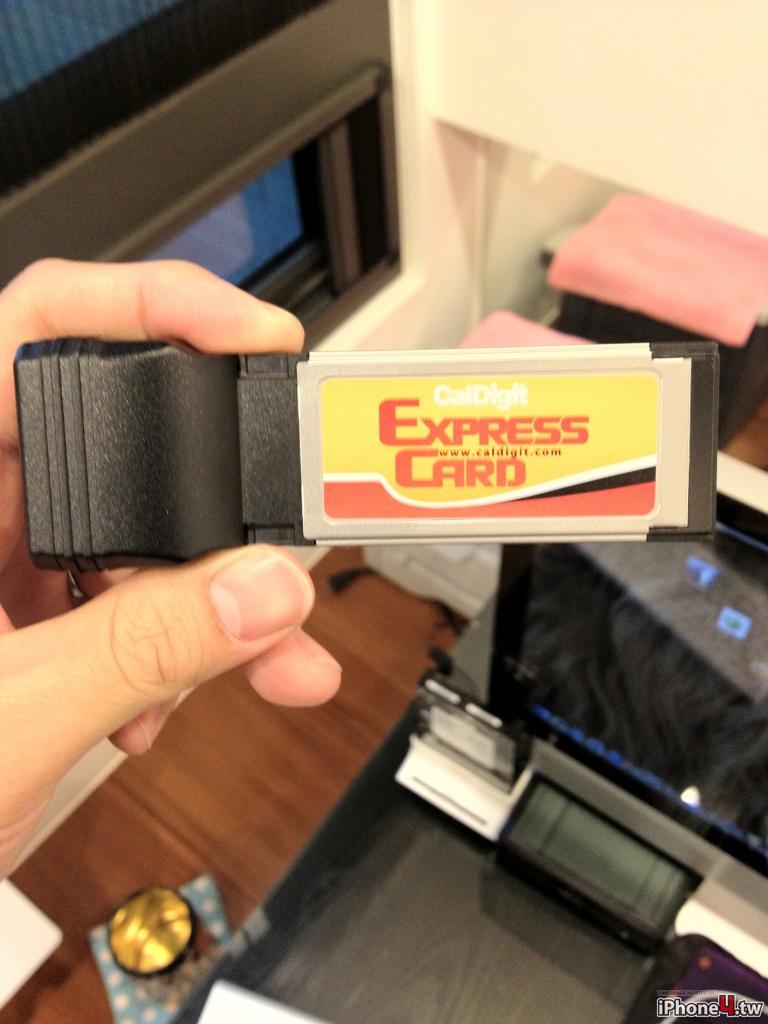

    當時因為傻傻的,也沒想太多就買了創見的Expresscard,後來才知道要買for Mac

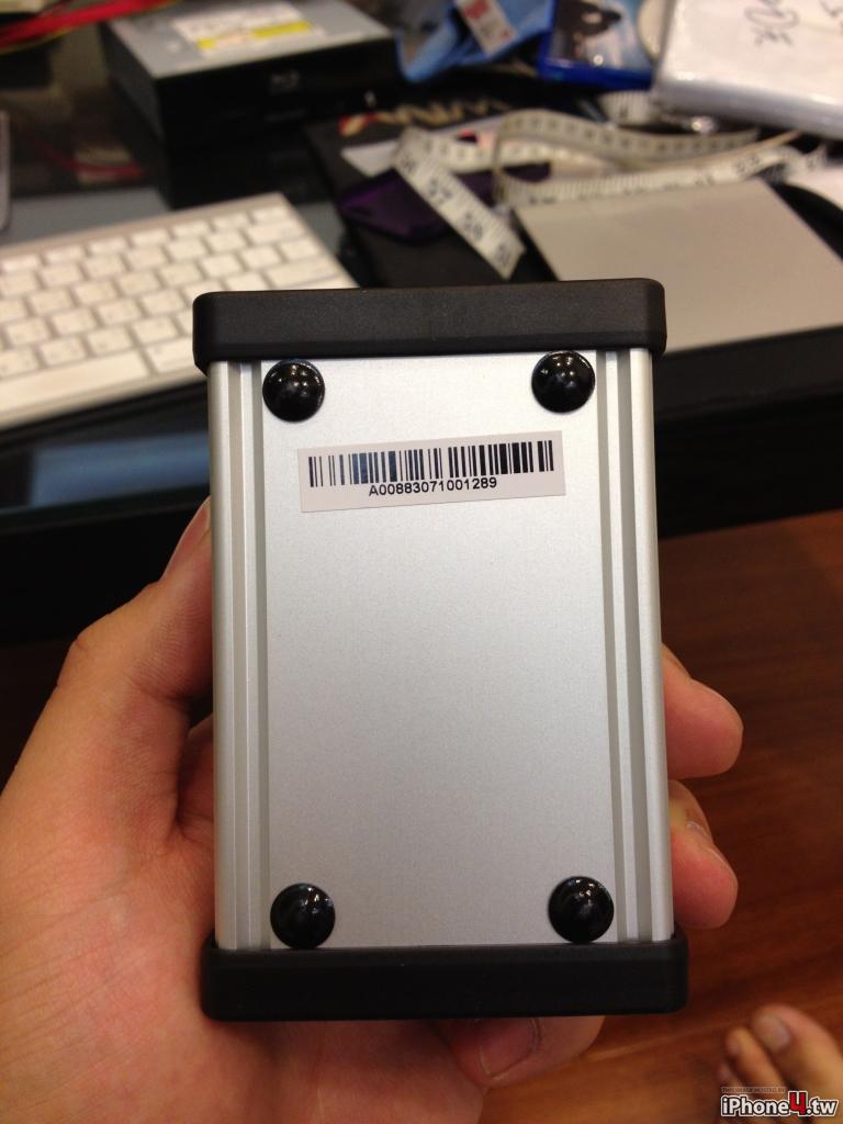

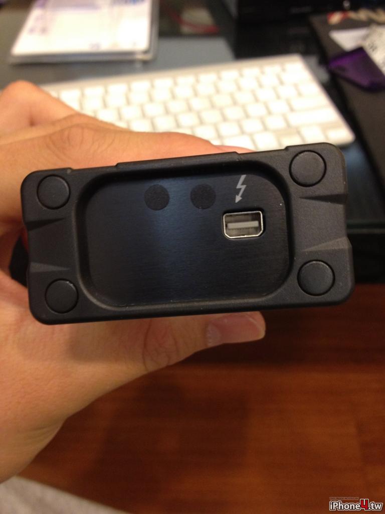

    背面有4個防滑墊

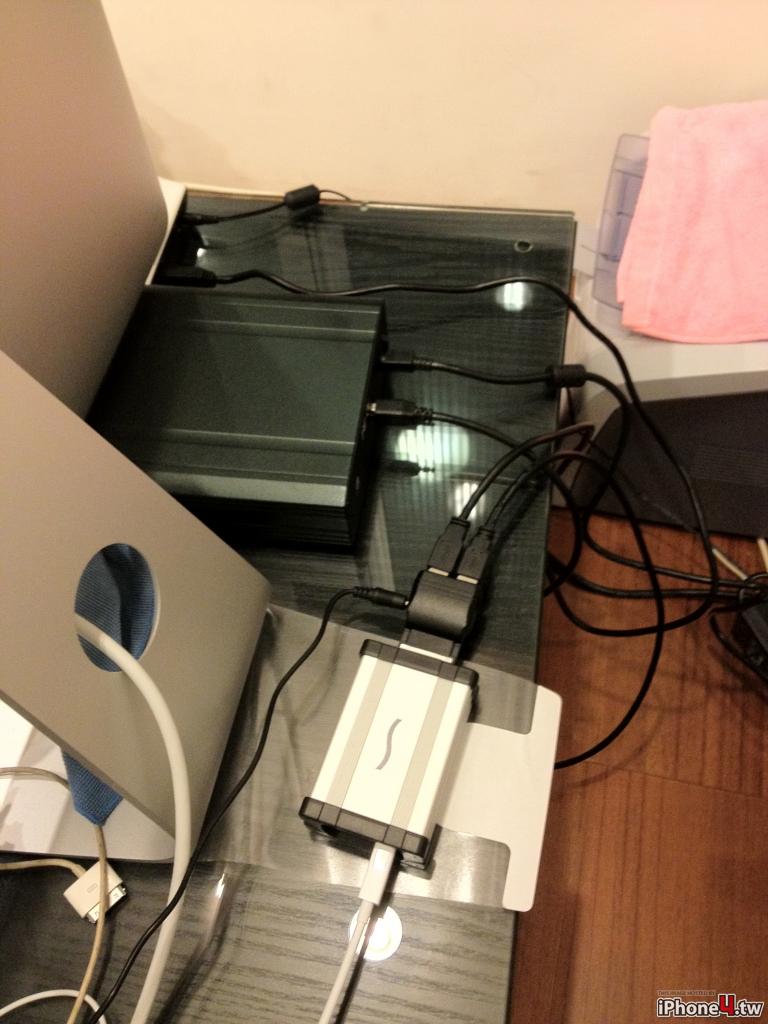

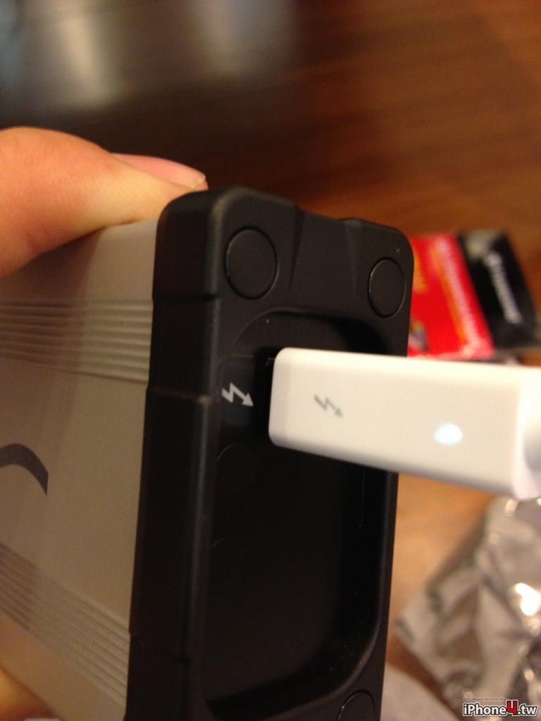

    插thunderbolt

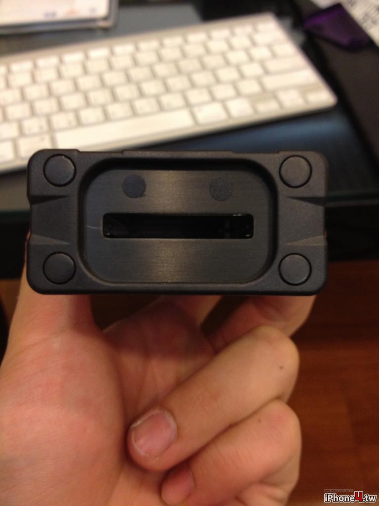

    插E/34
    裝載E/34的樣子
    插上 Thunderbolt的樣子
    放在iMac旁的感覺

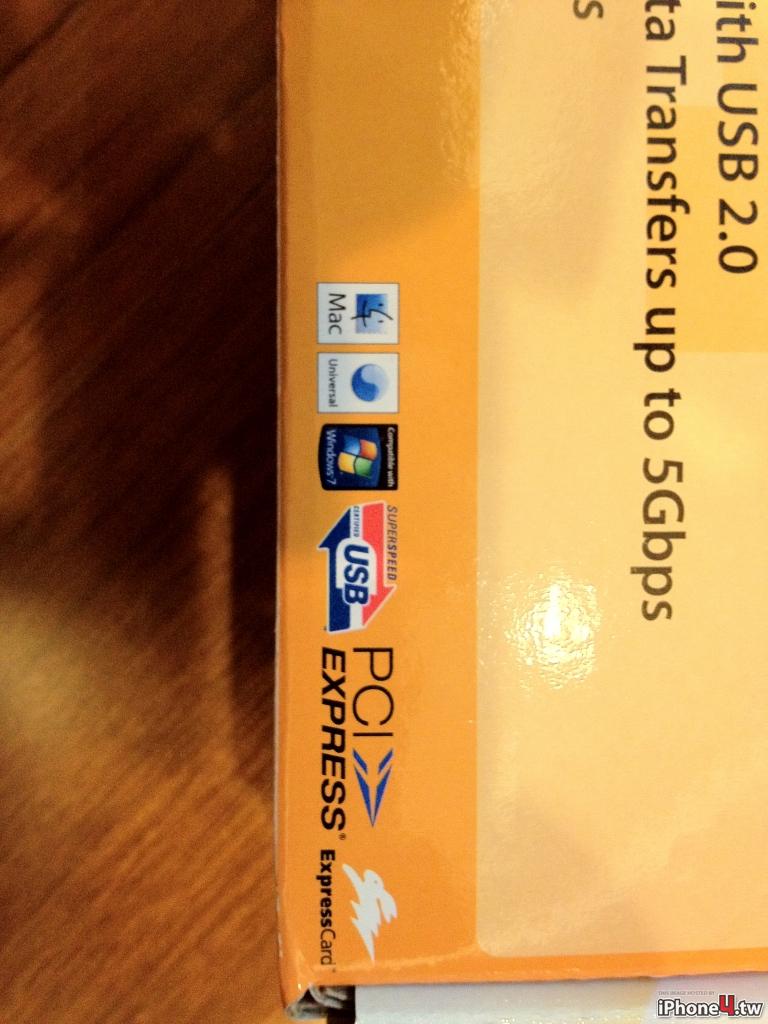

    後來知道要買for Mac的,就買了Caldight
    請指名要買Mac用的

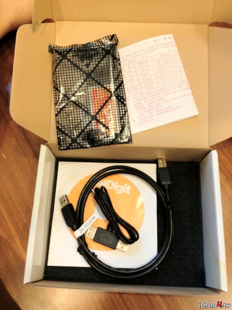

    卡寄來有附上驅動、USB3.0線材、USB電源線

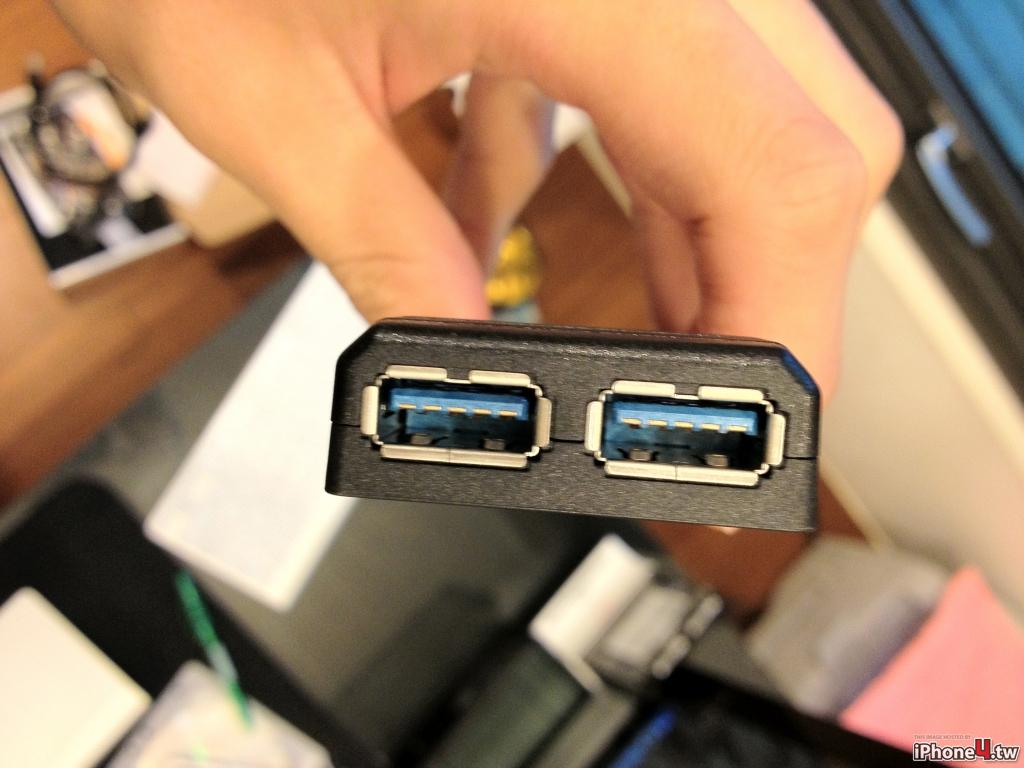

    有兩個USB3.0唷
    桌面看起來的情況
    電腦後面的情況

    當一切都專好的時候,卻無法運作,我超傻眼,花了一把銀子卻不能用,猶如高級的廢鐵一般,從系統報告裡面看知道PCI卡無法驅動,我馬上寫MAIL詢問CalDigit,他請我把轉接盒跟轉接卡跟Thunderbolt寄去給他們做測試,假如真的是驅動的關係,會客制一個驅動給我,後來回復我說是轉接盒相容的問題,也給我了一個客制的驅動,但是建議也提醒我要去跟轉接和廠商升級韌體,不然裝這個解決相容性的驅動無法發揮最好的效能,後來也寫信到Sonnet詢問USB3.0 Ec/34的問題,Sonnet回復我說他目前無法支援USB3.0,不過往後幾個月內會有新的韌體來解決這個問題。
    這是CalDigit給我的回復
    您好
    由於您的使用方式是將 ExpressCard 裝在轉接盒上,而轉接盒本身的相容性不好,造成驅動程式無法與 ExpressCard 溝通。這種情況下有兩種解決方式,一是轉接盒廠商更新韌體改善相容性,二是我們修改驅動程式來配合相容性不好的轉接盒。第二種方法固然可行,但驅動程式與 ExpressCard 的溝通已不是最佳化,傳輸效能會降低。
    如果之後您使用其他廠牌的 ExpressCard 有相同問題,而 ExpressCard 廠商無法修改時,建議您請該轉接盒廠商修改相容性問題。
    這是Sonnet給我的回復
    USB 3 cards don't currently work with our Echo Express/34 adapter. It's not listed as compatible on our product page. We're working on updating the driver but it'll be a few months before we have a solution.
    So that's probably why the CalDigit card doesn't work.
    大家最關心的讀寫速度,讀105mb/s寫65mb/s約莫在這個範圍(AJA System),我想是因為相容性的問題,不過用起來確實比Firewire穩定,之前使用Firewire做TimeMachine常常會遇到硬碟錯誤的問題,我也不知道為什麼,而且檔案傳輸的時候常常會卡卡,就像第一次做備份可能一次要傳400G的檔案,都會卡住感覺隨時要當機的感覺,使用USB3.0就順順的不急不緩的傳輸完畢。
    藍光播放器方面也是有相同的感覺,使用USB3.0比較穩定。
    過幾天再去買一個USB3.0外接盒可以平放的,感覺比較不會佔空間。
