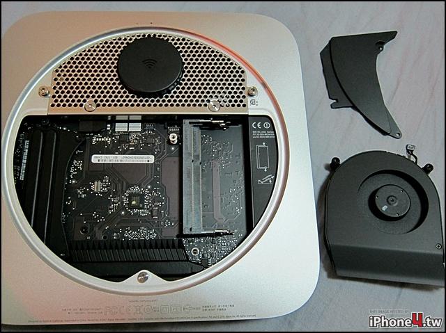

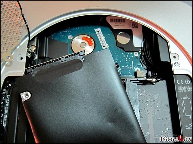

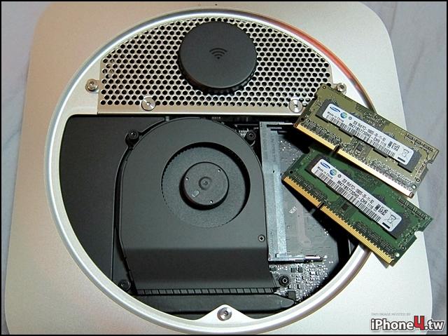

    買來第一件事就是拆拆拆..

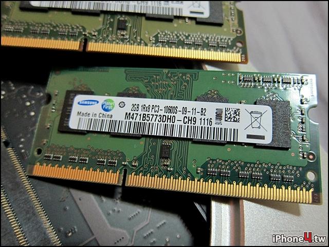

    原廠三星記憶體DDR3 2G..
    繼續拆下去..風扇跟檔片..

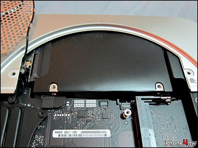

    目標硬碟..
    拆出..第一顆..Server 版有2顆..

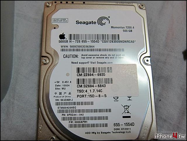

    另一顆基本上要把主機板都拆掉才有機會換..目前沒需求..
    原廠"死雞" 7200轉 500G..目前拿來做備份碟..

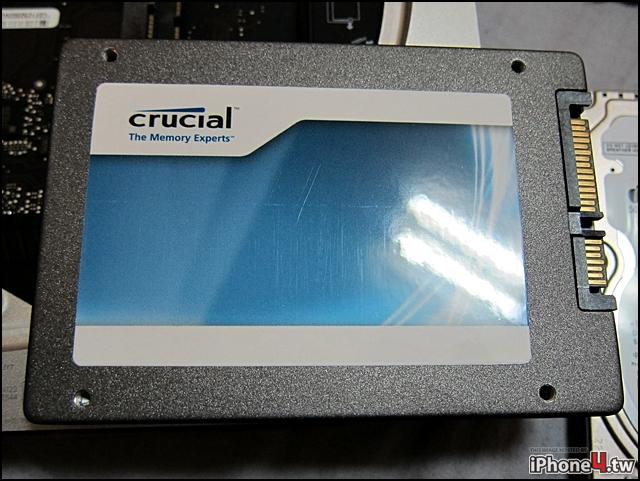

    美光M4256SSD 當時買11500元..目前9900元..
    SATA 6Gb/s介面理論傳輸頻寬高達600MB/s..
    目前我使用上也超級滿意..軔体要更新009..才會發揮實力!
    用了SSD就回不去傳統的速度摟!

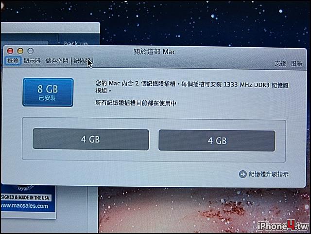

    創見DDR-3 1333 4G*2 記得一條800多在創見門市購入..
    (目前都出到單條8G,目前單價3000多元,等降價再來升級16G)

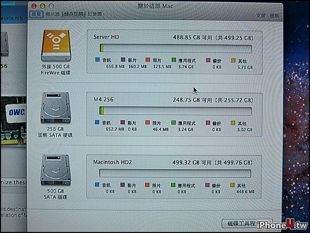

    目前3顆硬碟..拆下的做外接..

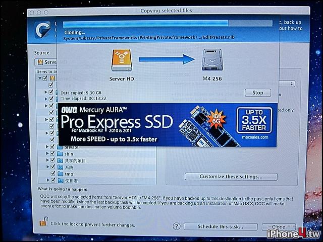

    系統要拆下的主硬碟回復至SSD..就大功告成!
