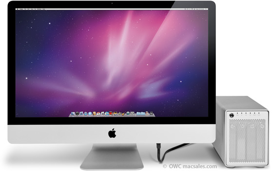

    圖修小囉,可以貼了。真尷尬
    本來是想說找個fw800的外接陣列盒,但真的有點慢。結果逛著逛著
    http://eshop.macsales.com/shop/turnkey/iMac_2010_27
    對就是owc
    事情就這樣發生囉
    不知道自己是太認真在組裝了,還是天氣冷腦袋遲鈍。裝完以後才發現忘了照相。
    所以只好完工後,照一照。
    基本這個工程算蠻浩大,雞絲頭用一堆。T型螺絲起子一組,電動研磨機,精工夾,電讚,合金鋸片,螺絲固定劑。
    再來接上4BAY RAID 1+0
