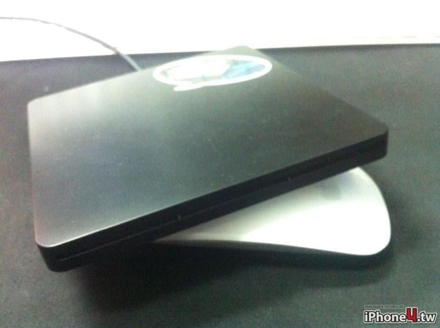

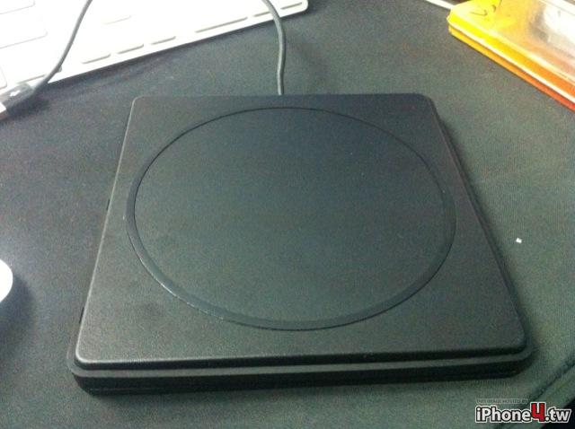

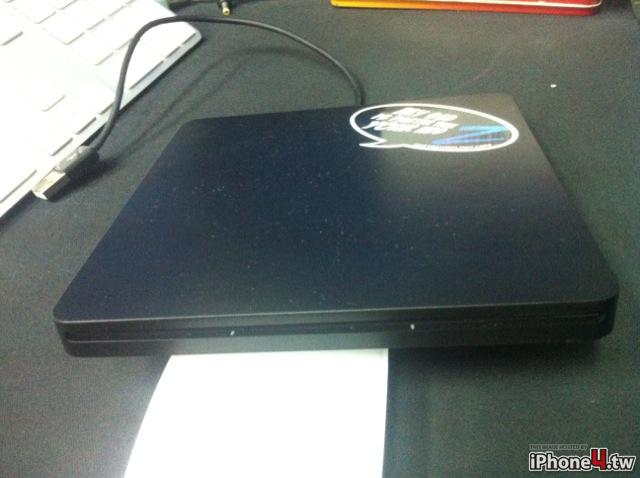

    最後,光碟機塞進外接盒裡
    這也是沒啥難度..
    但是..
    這真是醜炸了..
    醜到就算你貼一張蘋果貼紙在上面也不會比較好看
    還好這鬼東西也不常帶出門
    之前看過別人改裝雙硬碟用的光碟機外接盒很帥氣
    很像一台小Mac mini
    不過實在不常用光碟機所以就算了
    最後測試一下光碟機
    working

    恭喜哦~ 我昨天也剛完了 二顆硬碟的手術了… 可是,你的外接光碟機吸片處怎和我的不一樣? 我的倒沒這種情形…
    magicanson 的頭像
    註冊日期:12-23-2007
    文章:3,567
    謝謝你: 90
    在 81篇文章中獲得 510個感謝
    引用 作者: tkioscar 查看文章
    呃..
    我才該恭喜你
    你的比我好看多看多了 T_T
