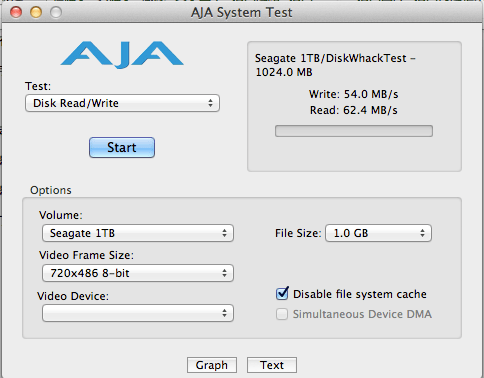

    以下是AJA的測試數據
    明顯WD快很多

    你的WD硬碟已經可以跟 SSD比了
    換個軟體測吧

    1. 除非你那是混合硬碟,不然請將測試軟體換一套,在 MacAppStore 上,有一套 DiskSpeedTest 可以下載來使用。
