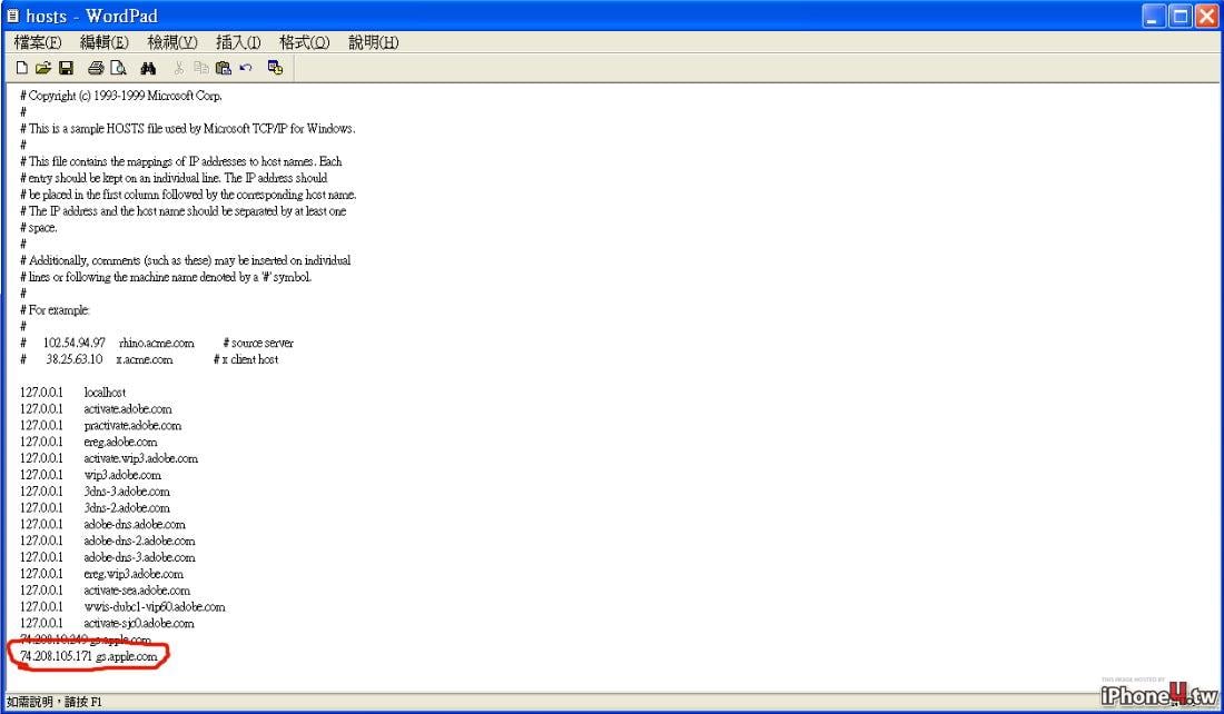

    再來要更改hosts(記得要備份原本的下來喔)

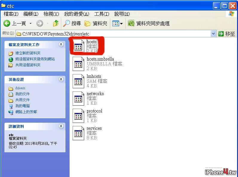

    PC的用戶請到C:\Windows\System32\drivers\etc
    MAC的用戶請在Finder下面,手動輸入前往目錄 /etc
    我沒有蘋果電腦
    請在hosts底下再輸入一行74.208.105.171 gs.apple.com

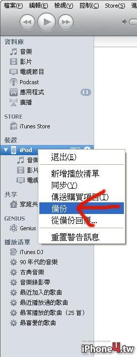

    接下來打開itunes 在左邊你裝置名稱的地方按右鍵備份

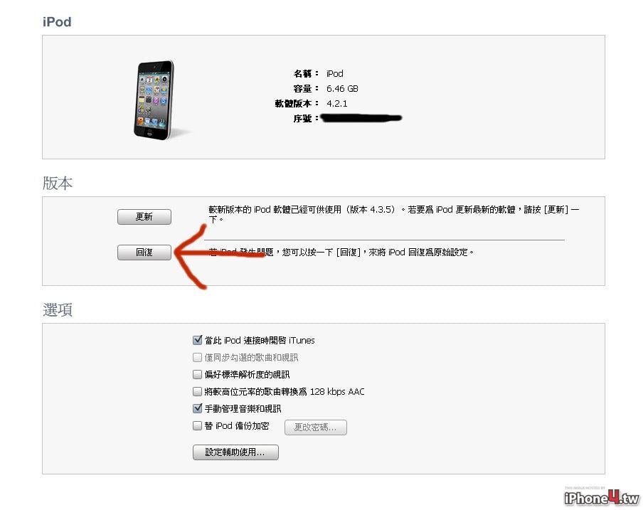

    PC用戶按著shift點回復
    MAC用戶按著Option點回復
    我沒有蘋果電腦
    選擇你有備份到的韌體
