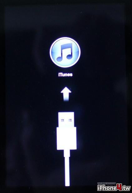

    各位大大好 小弟今天把自己的iPhone
    從已JB的4.3.2更新還原成4.3.5卻卡在iTunes與傳輸線圖示 還出現了1013的錯誤碼
    請問該如何處理??
    (1)我一開始是直接從iTunes直接按下更新升級成4.3.5 (iPhone沒有進去DFU模式)
    結果出現上面的圖示 >< 失敗
    (2)之後我用ipswDownloader.exe程式下載4.3.5韌體(此時iPhone已經卡在上圖示 而且iTunes內偵測到的iPhone已經不完全 只有回覆按鈕可以點選),我接著把iPhone進入DFU模式後iTunes內按下Shift+回覆鍵選擇剛剛下載的4.3.5韌體,經過時間的等待還是失敗再度出現上面的圖示 iTunes還出現了1013的錯誤
    (3)第三次我還是不信邪直接從iTunes內下載4.3.5韌體,同樣進去DFU模式在案回覆
    最後還是.... 失敗 又回到上面的圖示 iTunes還出現了1013的錯誤
    (我電腦有開**** 升級中途升級成4.3.5 有跳出是否同意升級 允許 與 拒絕 我選允許)
    請問各位大大 遇到這樣的問題該怎麼解決? 我的回覆動作有哪個地方錯誤了

    如何排除此問題?其實在簡單不過!就是把路徑改回來就好,當然在這邊很多人是用
    換ㄧ台電腦,或者是把itunes做移除在重灌,但是換台電腦以後你還是要回到自己的電腦
    問題還是存在,重灌itunes~搬動備份~不累嗎?
    所以只要找到正確被修改的hosts檔就好!重點是要找對路徑找到對的hosts檔
    hosts檔!不止ㄧ個所以正確的路徑是在"/private/etc/"裡面
    視窗用戶是在C:\WINDOWS\system32\drivers\etc\裡
    打開之後你會看到有ㄧ組IP:
    74.208.10.249gs.apple.com
    127.0.0.1 gs.apple.com
    這就是那組令你出包的ip
    這IP就是要讓小雨傘去騙itunes用的,只要將他無效在前面加上#
    ****etc資料夾不可做修改動作,拉到桌面修改完在丟回去即可****
    #74.208.10.249 gs.apple.com
    #127.0.0.1 gs.apple.com
    這樣就會令它無效,重新連結回apple server 即可!
