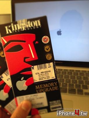

    自安裝了VMware之後, 在運行WIN 7的同時, Macbook Pro自身的4GB記憶體已經支持不住,所以決定換記憶體,有師兄說要買帶ECC的,但問過店家說帶ECC的價格高很多所以買下了Kingston的KVR-1333D3S9/4G(之前看過一些水果用家的貼,人家都沒有問題),回家後才發現起動不了,幸好店家的大哥給我換回KVR-1066D3S7/4G,發覺水果機對記憶體真挑剔(原來Kingston也不一定安全

    我用黃色小屋賣的(南亞)就都沒有問題!
    俗又大碗!!
    之前也有聽說買金士頓有apple認證的
    一樣不行用

    金士頓有apple認證的要貴一倍多

    說得也是其實自購apple認證的金士頓已經比在水果店更換便宜多了

    Mid 2010 只能跑到1066,蠻多人碰過這個問題。我也是買蘋果認證的,一切OK!

    那我算幸運囉?
    我2011年的
    用這兩隻金士頓水果認證的
    用到現在3個月沒啥問題
