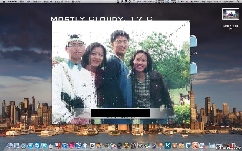

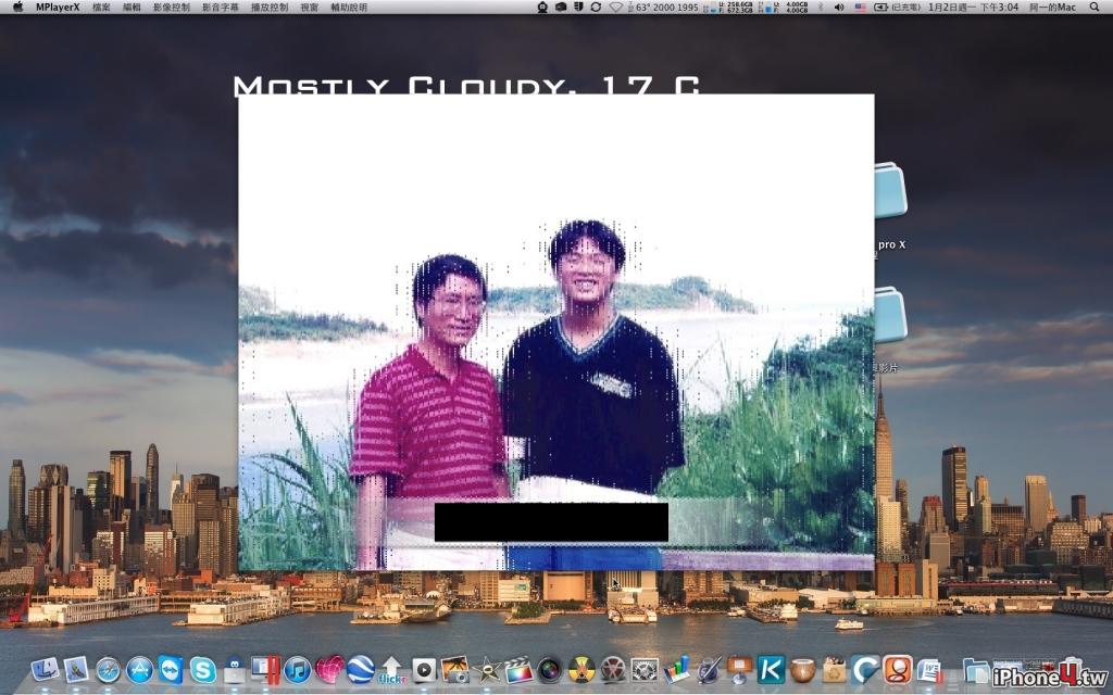

    各位大大好,我的MBP是2010版的15吋2.4GHz i5,記憶體8GB,顯卡是NVIDIA GeForce GT 330M,
    近來發現用iMovie剪輯影片時,畫面預覽會有不定時的雜訊,像閃電一樣,而用Aperture修圖時,照片有時也會有類似的雜訊,不知是不是顯卡有問題?
    iMovie輸出後的影片檔也會這樣,因為是閃一下閃一下的,下圖是好不容易截到的圖,麻煩各位大大提供建議囉,非常感謝~

    吉米大,感謝您的回覆,
    這都是在軟體內發生的,用iMovie時就在右方的預覽框發生,同一個檔案每次預覽或編輯時,破圖的時間點都不一樣,隨機發生。開別的計畫案也是會這樣,輸出後,因為轉檔當時破圖的地方就一併轉檔了,所以用播放軟體播放時,破圖就會固定同一處,我也才能截到上面兩張圖。
    所以確定不是在螢幕固定處發生。
    用Aperture偶爾修圖到某個動作也會這樣,也只有在照片內會發生破圖,只要再調整參數就會好,目前就iMovie和Aperture有這個問題,但奇怪的是,用Aperture做幻燈片又不會這樣。
    別的論壇上有人說是Lion加上NVIDIA GeForce GT 330M顯卡的問題,目前無解,不知道是不是這個緣故?
    還是感謝吉米大的回覆喔!
