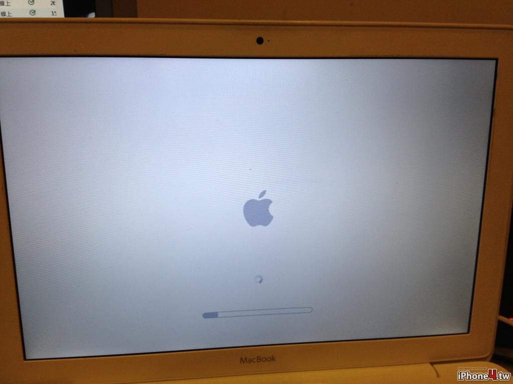

    想請問我MACBOOK開機時 開機畫面會跑一個進度條 都要跑3到5分才會跑完開好機
    目前使用的版本是 Snow Leopard 10.6.8
    不知是什麼問題
    而且才剛重灌完

    小心硬碟,可能有問題
    http://support.apple.com/kb/TS3148?viewlocale=zh_TW
    徵兆
    每次電腦開機時,Apple 標誌下方可能會出現灰色進度列。這一列可能維持幾分鐘之久,之後才出現 Finder 或登入視窗。瞭解每次電腦開機時發生此情況要如何處理。
    如果每次啟動 Mac 時都會這樣,這可能表示 Mac OS X v10.6 嘗試要檢測並解決硬碟或硬碟上資料的問題。

    我是使用 LION 時會遇到開機時間過長,但下方不會出現那個橫 BAR。
    今入系統後,使用磁碟工具掃描一下磁碟權限並修復有解決我的問題。
    請參考!

    可能是主機板的EFI韌體有問題,請做好心理準備......
