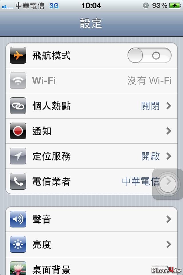

    已經發生了不曉得幾次了,手機會不定時關機
    頻率大概是1天1次
    接上手機充電器,手機無反應
    長按power + home 才出現白蘋果重新開機
    而重新開機後,會發生wifi反灰的現象如下圖
    很不想拿去換新機!
    希望只是程式的問題!
    繼續撐當中!

    我也是跟你一樣的問題~不過我更新5.1之後wifi都還很正常~今天突然就顯示沒有wifi了....重新回復~還有重置網路都一樣.....我沒有jb.....

    個人分享個小小的經驗吧~ 去年買iPad2的時候,用了兩天Wifi變灰了。之後無論怎樣回復也沒有用......... 最後去換機了
    換機時那個工作人員說是Wifi硬件出了問題才會這樣
    當然~ 以上案例只作參考......... 如果Wifi一直也是"沒有Wifi",就應該是硬件上的問題了
