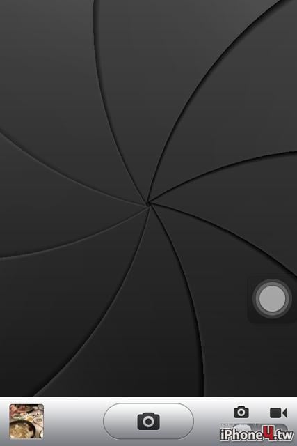

    想請問各位iPhone 4s是否也有遇到相機無法啟動問題
    有先搜尋過 好像某些iPhone 4也會有 稱之"菊花門"
    但是我發生的不只是菊花有時會是整個全黑 如下面2個圖
    這個問題並不是每次都會發生
    而且一發生時 連閃光燈也無法使用(使用如手電筒程式)
    之前發生時 也有試過網路上的解法
    有重新回復 把所有照相程式刪掉等等 也已升級至最新版本 但是都沒用
    都是自己突然又好了
    但是這樣實在很麻煩
    根本不知道何時可使用
    不知道各位是否也有遇到相同問題
    有沒何種方法可解決 不要再發生
    還是這是故障現象
    必須去維修換良品?
    謝謝!

    重開機看看 我猜有可能是你後台掛太多程式 ram太少造成的
    把後台全清乾淨 或重新開機應該就好了

    謝謝 每次發生時 我都會把後台全清乾淨以及重新開機 但是還是不行
    其實平常我就會習慣把後台全清乾淨 但是一樣還是會發生.....

    長按睡眠鍵跟HOME鍵,按到關機條出來,但不要放開,等白蘋果出來再放開就OK了 試試看
