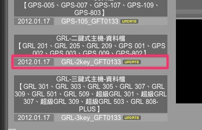

在「下載資料檔」分頁中,選擇「GRL-二鍵式主機-資料檔」
即可下載GRL-2key_GFT0133.apd的資料檔案

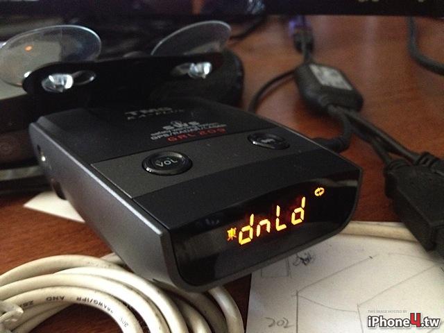

接著,把你的TMG-209從車上拿下來,接上你的電腦

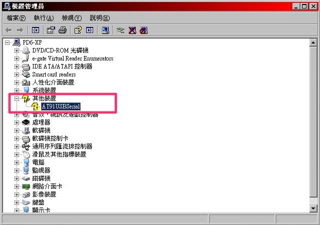

由於我用的是PD7,所以,要打開USB的設置,啟用連結「AT91USBSerial」這個裝置

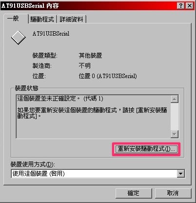

當然啦,因為沒有驅動程式,所以在這裡一定會出現錯誤(這畫面怎麼叫出來不用我教吧?)

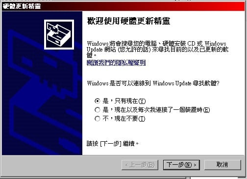

選擇「重新安裝驅動程式」
選擇下一步

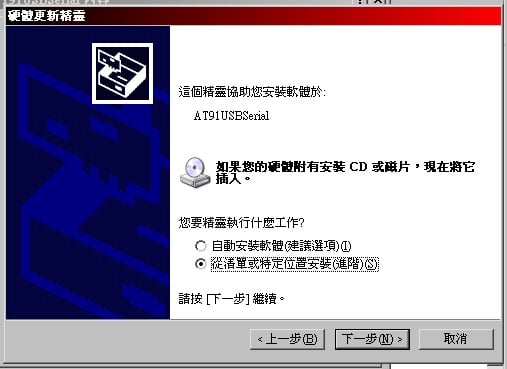

從清單或特定位置安裝

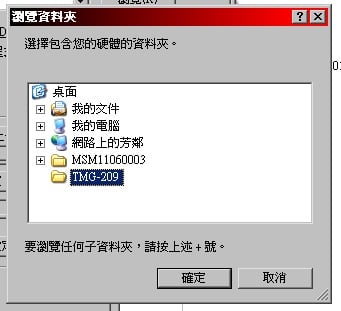

選好你剛下載的目錄
設定好之後,就可以選擇下一步囉
選擇繼續安裝即可

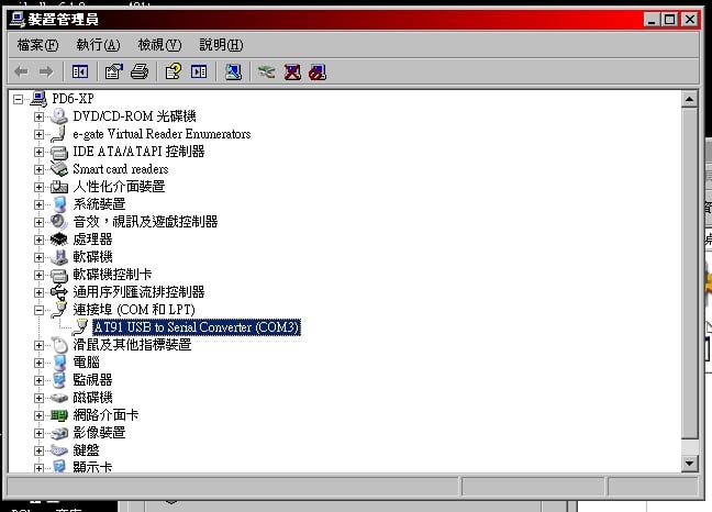

這樣驅動程式就安裝好囉
ok啦,當然後面顯示的這個COM3可以記起來,也可以不用記他,反正後面可以自動掃描

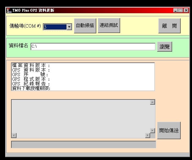

接著安裝更新主程式

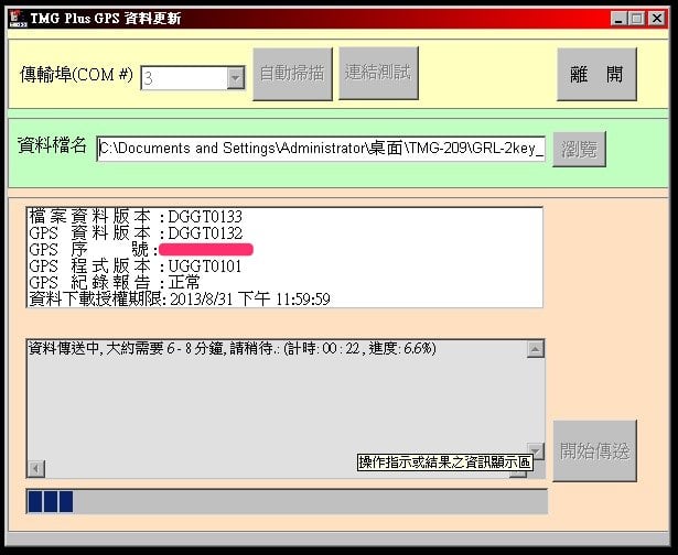

先點選「瀏覽」
把你剛剛下載回來的最新資料檔案GRL-2key_GFT0133.apd選起來
這時候我會建議你把TMG-209拔掉,再重新插回去,就會更新好驅動程式
接著按下自動掃描,接著連結測試
就會出現GPS連線成功
這時候可以按下「開始傳送」
就交給它啦
我的這台版本是DGGT0132,而新的版本是DGGT0133,因為是昨天1/17公布的呀
慢慢的給它跑吧
東南西北轉啊轉啊的
然後會自動重新開機,資料更新完成囉
