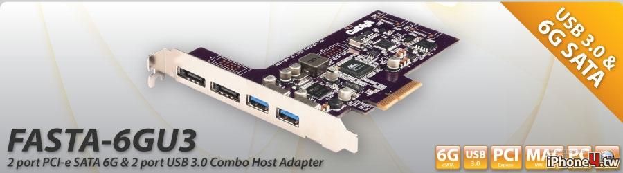

    我最近買了caldigit fasta 6gu3 這張卡
    想利用外接盒轉接兩顆sata 3 SSD跑System disk
    但找不到可連接esata的 sata 3外接盒
    也有考慮 把線拉進機子 把SSD放機殻內
    但電源供應是個問題
    不知大家有否好方法

    這張卡不支援開機,所以沒辦法用外接方式開機
    看到裡面有沒焊的腳位了嗎?那就是本來要做內接用的SATA排線,但是因為一些原因所以不支援開機
    不支援開機就只能進入系統之後才能讀入,只能當外接硬碟的配套方式囉

    對阿 真是太衝動了
    看到bootable就買了
    興高采烈的買了sata 3 SSD M4
    結果居然因為沒外接盒可用 所以沒辦法當mac pro 開機碟
    大概只能用在sata 1的macbook上了
