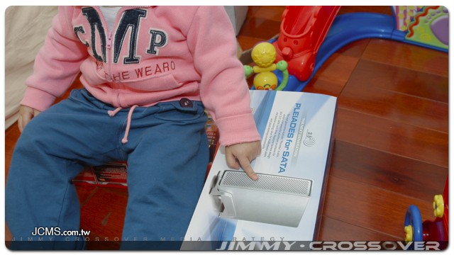

    eSATA ?
    我不是還有一套「MacPower的Pleiades Super S Combo」同時具備eSATA、FW800、FW400、USB2.0的外接盒嗎?
    因為這兩年來我有自己大型磁碟陣列伺服器之後,這些小的單顆外接陣列就沒在用了
    所以拿出了這個「塵封」已久的外接盒
    同樣殺雞取卵的方式,取出了電路板,接上去,就可以開工囉
    結果…
    可行耶~ 桌面上面出現光碟片囉
    帥氣極了…
