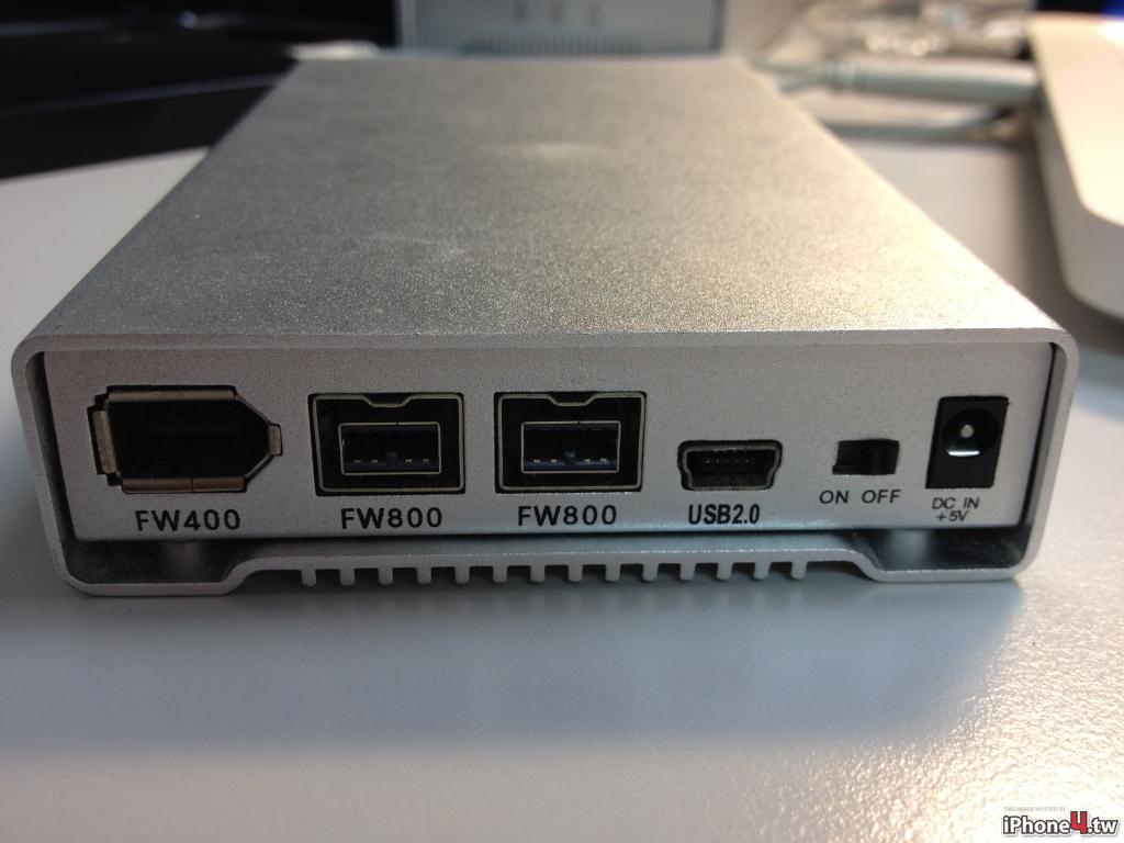

    謝謝兩位。不過我現在已經有一個火線的硬碟了,hakimo兄說的是另外買一個firewire800的轉接盒,可是Mac後面的firewire孔只有一個阿,怎麼接兩個以上的火線硬碟呢?
    MirageFalcon 的頭像
    註冊日期:12-03-2008
    文章:873
    謝謝你: 95
    在 100篇文章中獲得 161個感謝
    用串接的

    可是照片跟音樂都很大,內建的500G根本不夠,就算到1G都不夠,外接硬碟是必要的。
    所以現在比較快的方法就是找一個像上面的轉接器,把iMac firewire的孔接到轉接器上,盡量用firewire的硬碟。
    嗯,看來又要燒一筆錢。我先把itunes及iPhoto的資料庫先集中到WD Studio firewire硬碟上好了,目前有1g的空間,加減暫時還夠用。
    謝謝大家的答覆。
