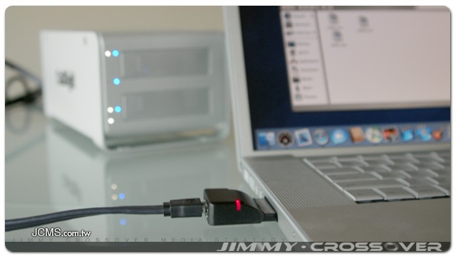

    最基本的,你要像這樣,有個外接硬碟,把你重要的資料備份在外面
    以免哪天你電腦的硬碟撒手歸天,把裡面的資料一併帶走時
    你外面那顆硬碟還有個備份

    首先先去系統偏好設定裡面,執行Time Machine
    當然你要記得啟用他
    然後再去跟他說你要用哪顆外接硬碟來做時光機器
    接著告訴他你本機電腦硬碟裡面有哪些資料不重要,不需要備份的,可以在這裡設定
    就這樣他就會開始幫你備份啦,千萬記得喔,拿來做Time Machine的硬碟容量,要遠大於你本機的硬碟容量喔,這樣才能多存些不同時間版本的備份
    當然若你懶得去設定,哪些要,哪些不要,就不用理他,下次甚至你本機裡面的硬碟掛掉,重灌系統時,還可以直接從Time Machine回復呢

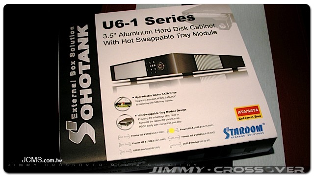

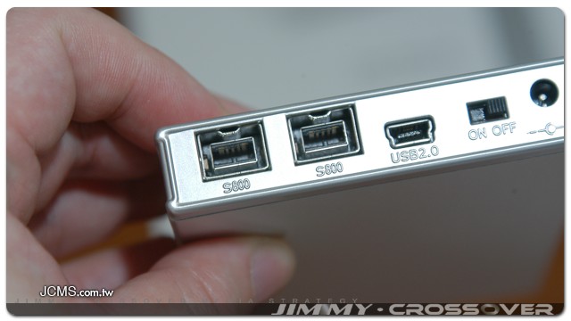

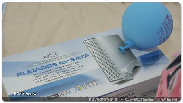

    適合使用的外接硬碟設備為1Bay的外接硬碟盒
    吉米推薦的有單顆3.5吋外接硬碟盒有:
    [分享]1Bay硬碟外接盒的高檔選擇Pleiades Super S Combo,此套約4000元不含3.5吋硬碟,具有USB2.0、FW800、eSATA等接頭
    [新知]水果幫必備的一套FW800的3.5吋硬碟外接盒STARDOM U6,此套約3000有找不含3.5吋硬碟,具有USB2.0、FW800
    [新知]連2.5吋硬碟外接盒也要來FW800化,此套約3500元,不含2.5吋硬碟,具有USB2.0、FW800,不需額外接電源

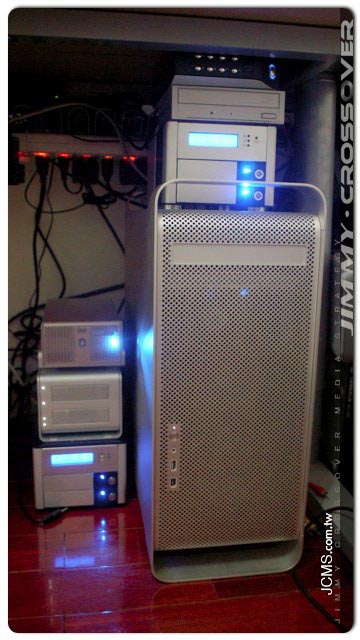

    那你就需要至少一套2Bay雙槽的外接硬體陣列系統,然後再搭配一台單槽外接硬碟,來達到更完美的境界
    一般來說你先要閱讀下面這兩篇[教學]如何備份你的電腦Mac篇,基本備份法,以及[教學]如何備份你的電腦Mac篇,高階備份法
    看懂這些之後,你就知道要把哪些目錄,從本機硬碟裡面分離出來,搬移到外接陣列上面去,然後額外的一顆外接硬碟,再針對這台外接陣列去做Time Machine
    如此一來,你的主機就隨時可以換,若不幸回娘家檢測,你只要隨便換一台電腦,陣列接上去,又是一條活龍繼續工作,並且與你原本的系統環境完全一樣

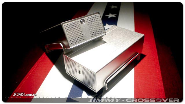

    雙槽外接硬體陣列,吉米用的有下面幾套
    [新知]高質感的雙槽硬碟外接盒Taurus,不含兩顆3.5吋硬碟,約6000元,具有FW800、USB2.0
    [新知]2Bay硬碟外接陣列Stardom SR3610,FW800,USB2.0版本,約11000元,不含兩顆3.5吋硬碟
    [新知]快到不行的超高速外接硬碟陣列系統S2VR Duo,eSATA,含2顆3.5吋250GB硬碟,約19800元

    吉米是一堆甚麼都有,一個陣列專門放照片,一個專門放專案內容,一個專門放素材
    多備份,駛得萬年船
