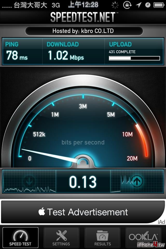

    從禮拜六開始,我的iPhone4S(5.1.1)只要網路切換到3G訊號就會是0格!
    但是我發現,雖然0格,但是還是可以上網(速度也很快),想說只是顯示錯誤,沒差吧^^

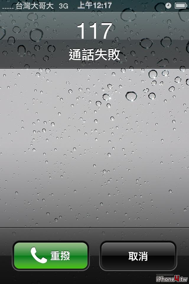

    問題來了,電話無法使用阿
    無論撥誰的電話都是等很久
    ,沒有嘟嘟聲,然後通話失敗。
    救救我啊,我已經重刷3次搂^^
