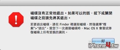

    想請問各位版友有沒有遇過這樣的事情
    該如何處理?
    我的隨身硬碟一直都插在Mac上
    沒有去拔他
    但是不時會跳出說我沒有退出就拔除了硬碟
    不知道該如何處理
    希望有碰過相通經驗的可以幫忙一下
    先謝謝了
    附上圖片

    那就看你的隨身硬碟有沒有瞬間斷電,或是斷離現象
    我反而不擔心出現這訊息,我覺得你要小心的是這個隨身硬碟要不就快掛了,要不就是外接盒有問題,或是線材有問題

    引用 作者: 吉米丘 查看文章
    我也有遇過
    是硬碟外接盒的電不夠力!
    換一個外接盒或線就好了

    謝謝吉米大
    我也是很怕他快掛了
    目前有時候讀得到有時候讀不到
    而這顆硬碟我是用來做time machine的
    所以如果他掛了等於我的備份就通通不見了.....
    這個硬碟目前還有保固所以我有再想要不要送修
    但是就怕送去結果對方是讀的到的狀態
    真的是有點煩惱
