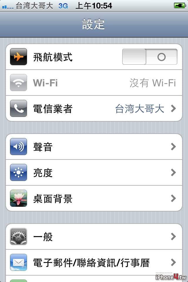

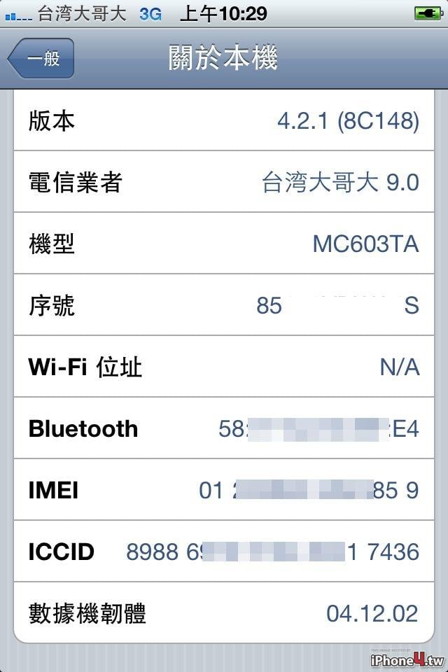

    這隻IP4是接手別人的, 有WIFI及藍芽的問題不能用, google了很多次, 大多數都認為是WIFI晶片壞了, 這顆晶片控制所有關於通訊的功能, 如果這顆晶片真的壞了, 是否連撥打電話及3G上網都會有問題? 還是有可能晶片壞一半?因為我找到的故障資料都是"三無", 無服務、沒有WIFI及藍芽, 而我只有二個問題,以下附照片給各位參考,幫我判斷是什麼問題? 因為一接手後就有的, 所以我並不清楚之前的使用問題, 接手時的IOS版本原來是5.11, 後來又升到6.0, 現在我又降到4.21,WIFI及藍芽還是依仍無解.
    目前有問到換修晶片的價格從二千多到四千多都有, 因為我住在台中, 問到便宜的是在台北, 而台中那些號稱快修的報價超貴, 也只能處理一級或二級維修的程度,快修的應該都是再轉手給別人修才會報高價, 想請問台中這裏有沒有店家有三級維修能力又價格和台北的一樣二千多的, 可以介紹一下嗎?

    也許只是掉了個小東西,在iPhone 4裡,上面的排線那邊的蓋子上有個小鐵片,有些不專業的拆機者會不小心弄掉了,就會影響WiFi
