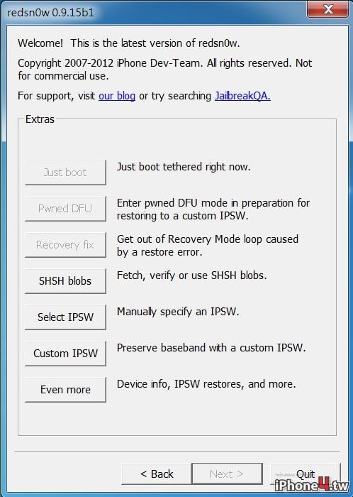

    1.選擇【Extras】

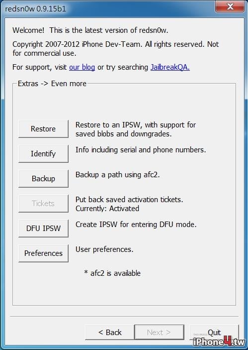

    2.選擇【Even more】

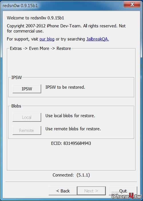

    3.選擇【Restore】

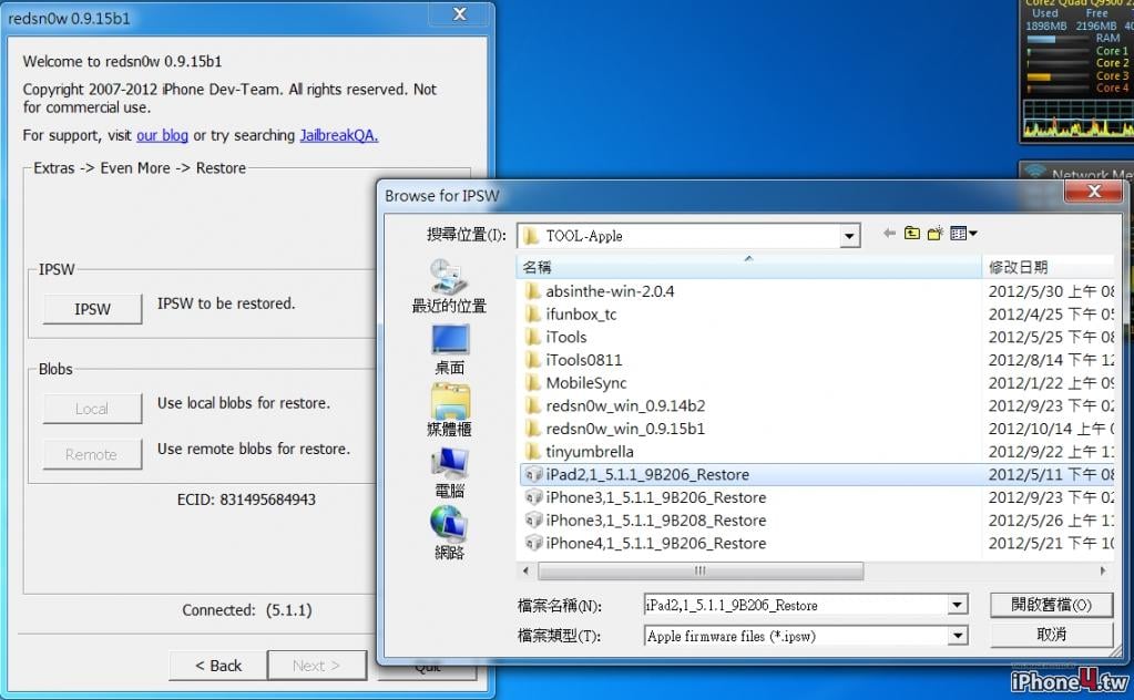

    4.選擇【IPSW】

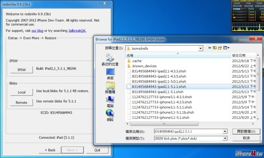

    5.把要刷5.X.IPSW導入
    6.選擇【Local】把5.X SHSH導入
    7.會自動進入DFU模式
    8.恭喜您成功平刷5.X了
