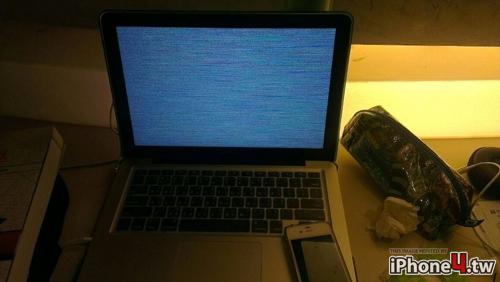

    如圖
    同學正在用以拉作報告的時候 突然就變這樣了..
    雖然要送修 可是還是想知道問題出在哪裡
    請有類似遭遇的大大們或是行家給點見解
    謝謝

    之前也有過此狀況 我的是記憶體壞掉 拔掉壞掉那隻 就搞定囉

    鬼錄鏡==

    記憶體問題+1

    這種問題可能是
    1.記憶體的問題
    2.硬碟有壞軌
    記憶體有問題的機率較大
    我之前的MBP也有類似的情況
    用一用突然當機就不動了
    開機如果會有畢三聲的狀況
    送修表示是記憶體的問題
    註冊日期:11-11-2012
    文章:6
    記憶體問題+2 也有可能是主機板上的顯卡
    按command option p r 開機按這四顆
