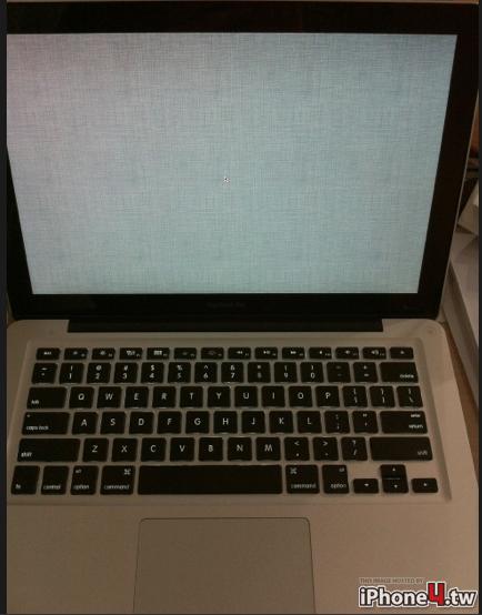

    我的mbp13是2011 early的,最近一個月開機的時候,在要輸入密碼的那個登入畫面變成整個空白,只能看到滑鼠指標,如上圖
    但是你打密碼按enter還是可以登入,而且打密碼的空格下面有三個按鈕,記得位置的話點下去也是有反應,但就是啥都看不到,
    你打密碼登入之後,系統會怪怪的,例如按finder不會顯示出來倒是桌面會閃一下,
    還有點不開iphoto,都會顯示錯誤;進入螢幕保護程式的圖片顯示不出來,全是一片黑,
    如果你一直重開機,也是有正常的時候,且登入後也一切正常,沒有上述的問題,但是一旦重開機如果畫面不見就有問題了,
    而且我發現就算不關機,把螢幕闔上休眠,"有的時候"也顯示不出登入畫面=.=
    這到底是為什麼!!!!!!
    我有去磁碟工具那邊,該修復的修復了,驗證都驗證過了,沒用!
    我在猜想是不是usb中毒= =(我有插無線logitech的滑鼠)
    另外我還有一個問題,當我插入SDcard,有時候會沒反應耶?要重複插好幾次才有反應
    有的時候我的16GB sony隨身碟插進去也沒反應..............
    請各位解惑!!!!!!!!!!!!
    我有用time machine備份,可是我覺得應該解決不了......
    謝謝
    註冊日期:02-19-2011
    文章:325
    謝謝你: 51
    在 37篇文章中獲得 67個感謝
    送修或重灌吧,反正都有TM了
    註冊日期:03-03-2011
    我的mbp13 2011 early 跟你有同樣問題
    重灌OS後還是有同樣的毛病.
    現在只好在每次開機時壓住option後再選擇啓動磁碟...
    註冊日期:05-17-2012
    文章:47
    在 11篇文章中獲得 40個感謝
    開機時同時按住 command+option+P+R 看看有沒辦法修復,
    開機完成後修復硬碟權限看看。
