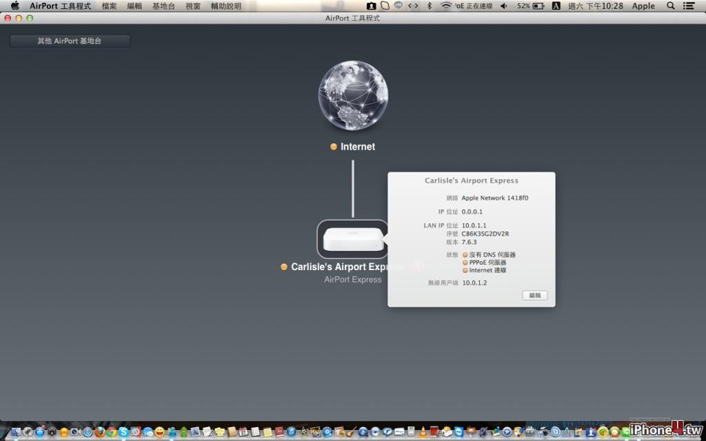

    我明明就設定好pppoe 了
    該連的線也都連了 (把小烏龜接小豆腐)電源線也有插
    但我的ae總是跑出這三個訊息....
    我已經爬了一星期文 還是無解...
    也送修過 apple說重置過測試沒問題
    而且我的小烏龜連電腦可以用
    可以有人告訴我 到底發生了什麼問題嗎??
    pppoe的設定要怎麼設定才能正常??

    撥號帳密設定正確嗎? 檢查一下~

    都正確耶
    有時候設定成功後 Mac關機幾分鐘後就自動斷線了
    請問DHCP DNS 有要去更改什麼嗎?

    AE 取得的 wan ip 很奇怪
    應該有的地方設定錯誤
    dns 可以打 168.95.192.1 和 8.8.8.8

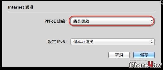

    我覺得有2個地方還是再檢查確認一下
    1. PPPoE的設定,再確認一下帳號密碼是否正確,另外不知道你是否有申請固定IP?像中華電信如果帳號是XXXXX*hinet.net是浮動IP,有申請後帳號改用XXXXX*ip.hinet.net的話就會是固定IP,DNS保持控空白的話,只要有連上會自動出現。
    2. 在上圖點選internet選項,將PPPoE設定為「總是開啟」,這樣就會永遠保持連上internet的狀態

    浮動IP也可以選總是開啟
    註冊日期:08-06-2011
    文章:33
    謝謝你: 7
    引用 作者: MirageFalcon 查看文章
    浮動IP也可以選總是開啟
    Ip6 選本地連接?
