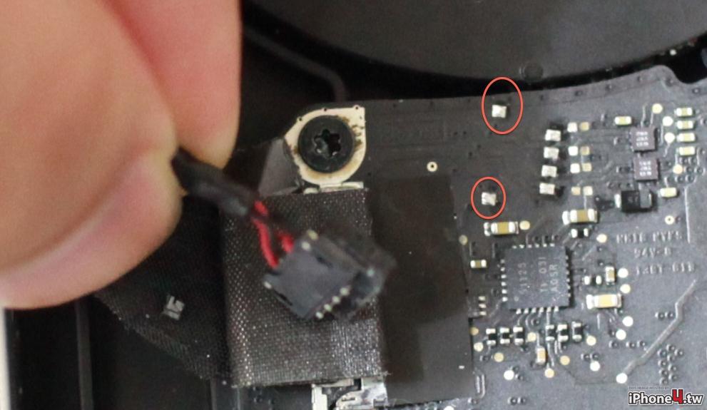

    才開始兩分鐘就把一條接線給弄斷了
    附上圖片,圈起來的部分被我弄壞了
    想請問各位大大能否提供一下維修辦法或不錯的維修店家

    你可以針對排線拍張特寫嗎? 我看有無機會用拆掉重焊.

    不知道大大這樣可不可以看得清楚?
    我很努力的想要把它拍特寫了
    圈起來兩處是斷掉的腳

    喔,所以這排線本來是銲在PCB板上的是嗎?
    圈起來的右方那四點應該是排線的銲點沒錯吧? 應不是排線斷是排線被重PCB版上扯下來.

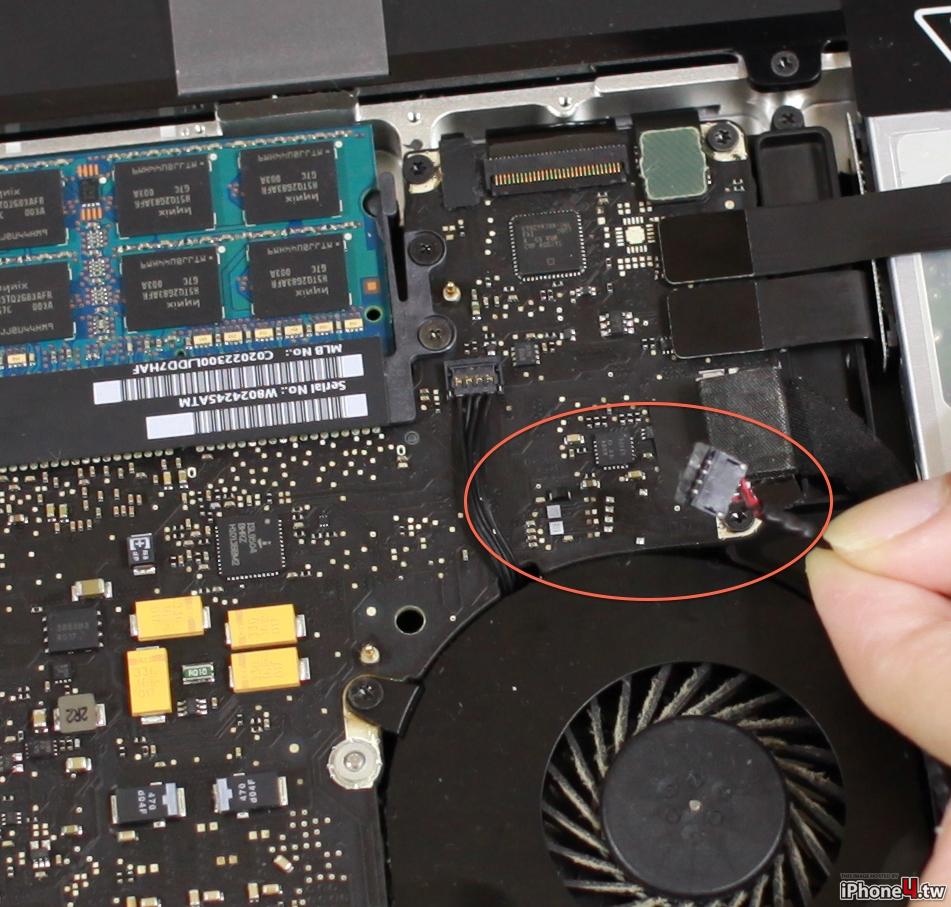

    看來像是散熱風扇的電線插座
    哈哈 XD
    應該可以從座上將線拆下
    卻整個連座都扯下來
    唉...
    雖然可以運作
    可是每用不到十分鐘就要關機散熱了
    不然CPU或顯示晶片會提早 R.I.P.
    最簡單的就是不要插座了
    直接將線焊死在原接點上
    這樣難度會降低許多

    是的應該是我在拔下這排線時方向搞錯了連帶著把整個座給弄了下來
