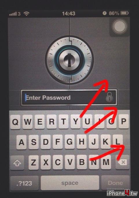

    本人用iPhone4s已有兩年以上,沒跌過、沒入水、沒JB,但在前幾天用電話上網時感覺跟平常有不同,發現螢幕看上去很光亮,有灰灰一層的感覺,再指細看,發現白的部份偏亮,黑的部份不夠黑(文字灰灰的),像沒了對比度,而在黑白對比高的畫面會有一橫橫白光線圈如圖),看得不舒服像散光眼,試過把電話重置及從ios511升到613情況仍沒改善,請問各大大有遇過這情況嗎?是硬體還是軟體問題?如何解決? 謝謝
    用電話擷圖(Home+開關)圖片正常,所以拍照上傳
    你很聰明啊
    若是panel問題,抓圖看不出來,因為送出的訊號是好的
    所以看起來像是panel的問題
    你重置之後都還是一樣
    建議送修檢查看看囉

    你這問題跟我一模一樣,當初我也以為是手機軟體問題,我也是4S
    就先暫時不管他,我拍照後出的圖也是都正常,系統是 ios 5.1.1
    後來升級為 6.1.2 重刷手機後,狀況一樣,那就更加肯定是螢幕的問題了,
    我的目前也還是這樣,但沒壞,所以就將就繼續用下去了...
    雖然每次都會看到,很礙眼...但久而久之已經習慣了,所以就沒處理了...

    也就是說,除了換螢幕之外,就只好等死

    沒錯!只能換螢幕了〜
