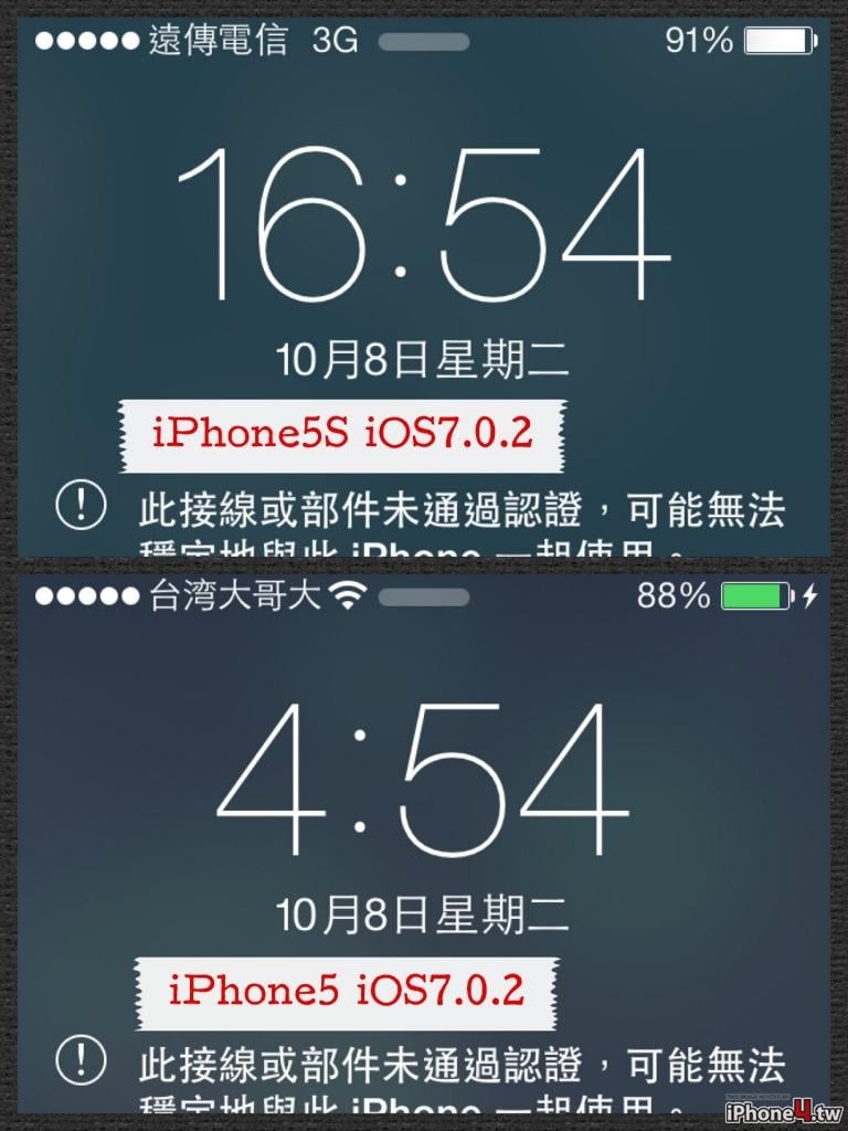

10-08-2013 #7
同一條山寨Lightning
同樣在iOS 7.0.2之下
iPhone5s 完全沒反應,連充電都無法
iPhone5 可以充電、甚至可以備份與同步
