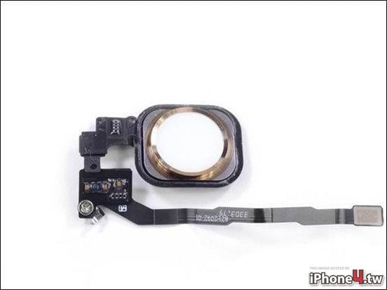

    比較兩款產品的技術就能發現,本質上,二者都使用的是電容式指紋掃描設備,但區別在於iPhone 5s精度更高,可以360°任意掃描指紋,且創新性的加入了電容式金屬環,也就是收購自Authentec公司的技術,這一點從蘋果自己公佈的視頻以及IFIXIT的拆解中都可以看到。

    這個疑問就正是iPhone 5s指紋掃描創新之所在,一切秘密就藏在HOME鍵周圍的金屬圓環中。簡單來說,這個金屬環其實是擴大了指紋掃描的檢測區域,就好像是你將手指按在光學式指紋掃描器(常用於上班考勤)那樣,能夠一次性捕捉到完整面積的指紋資訊,因此完全不需移動手指。而這一環節,也為接下來的軟體演算法,提供了360°識別的可能。

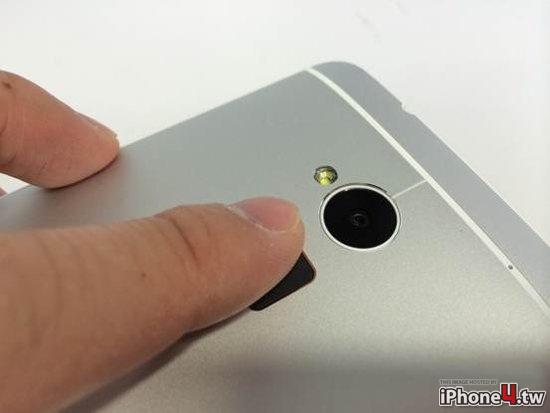

    話說回來,HTC One max同樣採用的是電容式的指紋掃描模式,原理上與iPhone 5s沒有任何差別,但為了控制移動設備的尺寸,因此仍然採用了以往舊式的條狀電容掃描元件,這種方式決定了手指的掃描方式不能是按壓,而只能是劃擦式的,因為條狀電容每次掃描的區域極為有限,必須通過劃擦之後的拼接來獲取完整的指紋圖形,因此相對來說使用限制就更大,比如最為大家所詬病的“必須保持手指的垂直”。
    其實條狀電容掃描的方式問世已有15年,目前的掃描準確度已然達到90-95%的高度,換做別的設備也許是比較成熟完善的解決方式,但在手機上這是一個比較糟糕的體驗,使用者需要摸索著盲操這一劃擦掃描的動作(HTC One max的指紋掃描模組在機身背後攝像頭下方),有時甚至還要用另一隻手幫忙拿穩手機,與iPhone 5s的直覺式操作相比,用戶使用難度增大了好幾個量級,況且在兩年多以前,摩托羅拉Atrix 4G(國內型號ME860)這款產品已經用完全相同的設計與原理,證明了這種指紋識別解鎖的方式在手機上體驗並不好,今天HTC One max不過是將不夠好看的土黃色條狀電容這個關鍵部位,換之以其他的掃描接收材質,但是本質上並沒有改變使用者的使用方式。
