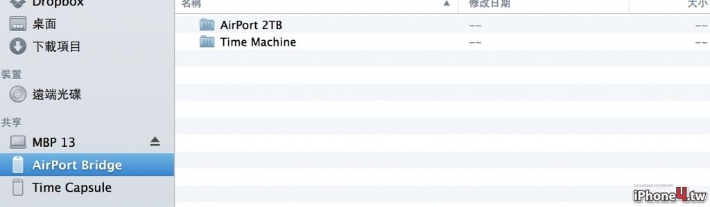

給您參考 我的 Airport Extreme 外接了兩顆硬碟的 RAID, 不過 RAID0 或 RAID 1 都找不到RAID硬碟, 但是設定調成兩個單獨的硬碟倒是抓的到 如圖顯示 一個2TB 我用來當 Time machine, 另一個 2TB 拿來存放資料
兩顆硬碟的分割我都用 MAC OS 格式
試著用 airport utility 更新 airport extreme firmware,設定 PPPOE, 設定硬碟共享
祝您成功
