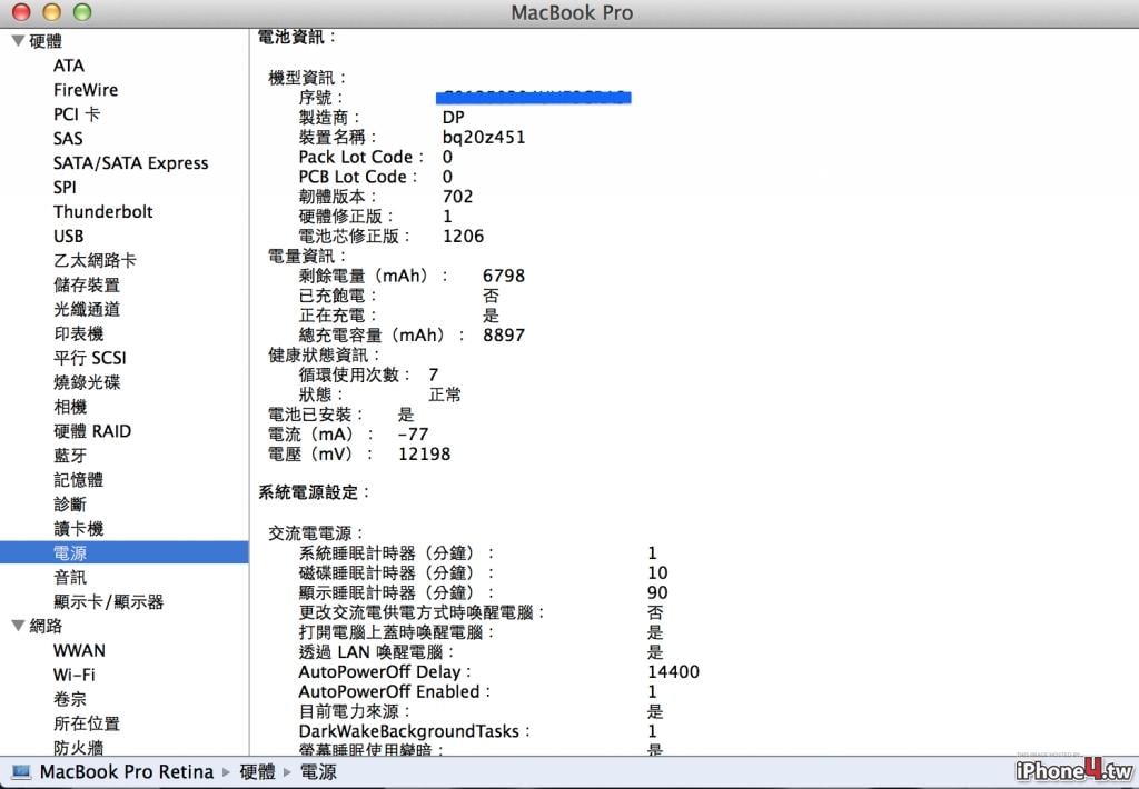

    剛買回來得時候,用原本85w的變壓器充兩次,之後因為貪圖攜帶方便,改成用air 45w的變壓器充...
    結果電池容量居然從8670mah到87xx...到今天...8897...還一直在長...

    蠻神奇的,不過根據個人經驗,最好不要長期用45w的充電器來充需要85w的電腦,因為我曾經燒壞過一顆(以前我也是貪圖方便拿iBook的來充PowerBook)
    假如電腦快沒電了,然後你跑著高效能軟體(這裡的對象是Final Cut Pro),計算著複雜的特效,
    這時電腦本身會發熱是大家都知道的事,但是同時如果在充電的話不妨摸摸看Magsafe插頭與豆腐本體,你會發現就算用了85w的它也是會比電腦還燙,因為它在電腦低電量高耗電的狀態要保持電腦的運作與充電,它就會榨出他的極限值,那既然85w的都會有這種現象了,不難想像如果在這種情況下用45w的充電器來充的話會發生什麼事,一兩次也許還好,但是長期來說是會承受不住的~
    最後有一天他就再也不幫你充電了
    以上為個人淺見~

    好點的情況是軟體有Bug,壞的情況是電源管理晶片壞了...
