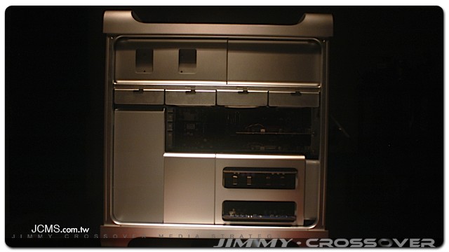

既然是專業工作用途,那基本上內建的四個槽
讓你只能裝四顆內接SATA硬碟,肯定無法滿足大部分專業使用者的需求,然後紛紛尋求「外援」

只是問題來了,機體內部只有四個槽,又想要兼顧速度跑RAID0,或是又想要兼顧安全RAID1,那肯定裝兩組,就塞滿了整個機體內部

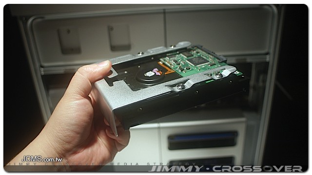

所以Stardom推出了一個叫做Pro Drive的產品,他的概念,就是在你Mac Pro的一個標準3.5吋的硬碟槽內,讓你放置兩顆2.5吋的硬碟,並提供RAID0或是RAID1的硬體陣列供你選擇
讓你「一次」搞定,傳輸速度,或是資料安全於一個tray裡面,以前只能放一顆硬碟
他採用與標準硬碟卡托相同的樣式,就是完全針對MacPro而來,前方有兩個燈號,分別代表內部1號硬碟,與2號硬碟的做動情形
背面就是標準的SATA接頭

他的內部,基本上就是2.5吋標準的SATA接頭
我們就一一的將兩顆硬碟裝入其中,現在2.5吋大容量的硬碟也越來越普及,若你有需要,甚至可以買兩顆320GB的裝下去,吉米這邊因為預算有限,所以塞入的是兩顆160GB的
然後將螺絲固定好,不要讓硬碟亂跑
彈夾裝好了,裡面有兩顆2.5吋的硬碟,要做陣列,切記最好買兩顆一模一樣的硬碟,這樣你可以減少很多困擾與風險,記得喔~!
與本體結合之後就變成這樣啦
拔出一顆硬碟,然後來裝上去吧
水果幫真好,甚麼東西都不用,推入就好
