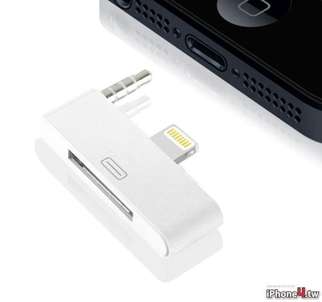

家人的車子音響是用iphone4 的線連接ipod(舊型號)撥放歌曲,之前拿轉接線接上5S想要撥放歌曲,
但是都沒有聲音,不知道是轉接頭有問題還是怎樣的....5S也沒有出現充電的符號,
不知道各位有沒有什麼轉接線可以讓我順利撥放手機上的歌曲。

05-06-2014 #3
因為30pin有類比輸出
而8pin只有數位輸出
所以要找合適的轉接線能幫你數位轉類比
如同上面夥伴建議的
就是一種偷吃步的作法
從8pin給電,然後類比音樂從3.5mm耳機孔拿
05-07-2014 #4
了解了!!!太感謝了!!
