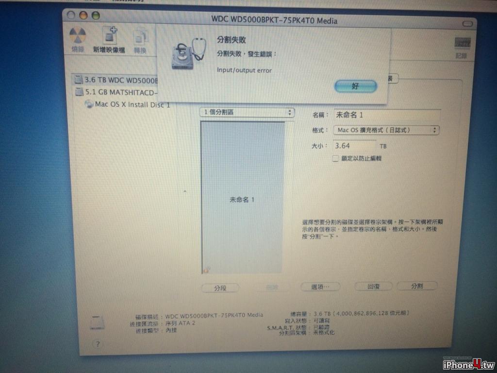

    圖片如上 幫同事重灌 拿了光碟進去以後 發現裡面Macintosh 也被刪除掉了 只剩下本體的硬碟
    但是要做分割或是或是清除等動作 都會出現上中圖片的情況! 不知道還有什麼方法可以解決!!
    再麻煩各位前輩幫忙!

    哇靠 Mac 會自動出現投注畫面喔

    感覺是硬碟掛了,那個容量完全不對。
    不過我之前有用過一個方式解決類似問題,就是還原模式底下不能 format 的問題,
    我是直接把硬碟拆掉,裝到外接盒上,再接到另外一台 PC/Mac 格式化,就成功了

    好謝謝皮樂姐!小弟來試試看
