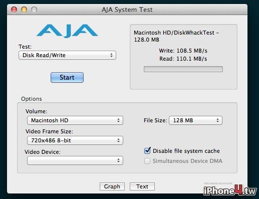

    小弟的是imac 27" 2010年款,升級記憶體16G,其它沒動。
    之前電腦變慢時(開機、開機後開網頁、啟動其他應用程式時最明顯),已經把記憶體升級到16G了,
    開啟AI、PS軟體時總是沒有預期的效果好。
    看了imac愈跑愈慢 驗證磁碟權限沒用==這篇文章後​,也開始懷疑自己的硬碟速度了,
    想說是不是硬碟老了該升級了,就來測試看看硬碟轉速,
    我不知道我的是5400轉還是7200轉,但不管是5200轉或7200轉,應該都不會低於2000轉吧?(是吧!?『請益』)

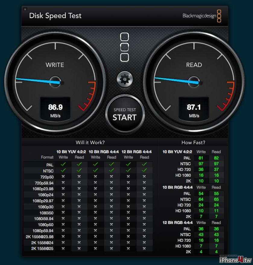

    接下來就用版上推薦的軟體來測試硬碟讀寫的速度,測出來好像又是在正常範圍,
    但我看跑出來的數據不太穩定,(大家都是這樣嗎?)

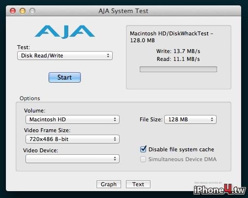

    甚至一度很過分的讀/寫只有
    13MB/s 左右
    這在考慮要升級電腦速度,讓開機變快,開程式速度不用等老半天(尤其ai、ps),開了後整台電腦
    也不會變得慢吞吞,
    想到的就是升級記憶體和固態硬碟,其餘的就不清楚了(請益!)
    下面照片請大家幫忙看看,感謝!!
    最後這張看不懂...怎麼這麼多叉叉
    換SSD就可以再撐一陣子
    等新的intel CPU的產品出來再升級吧
