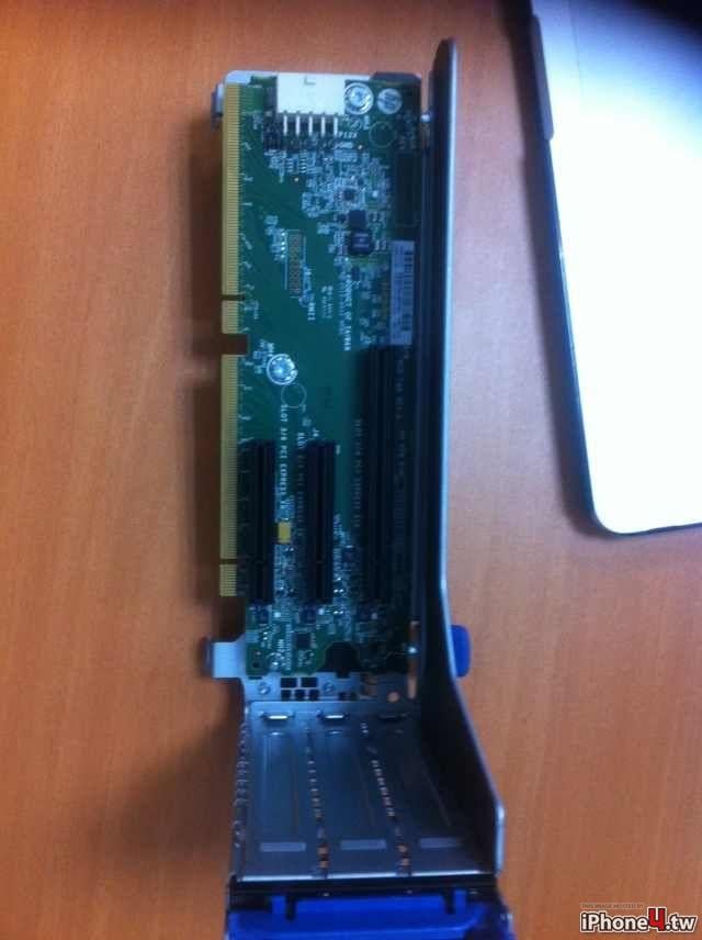

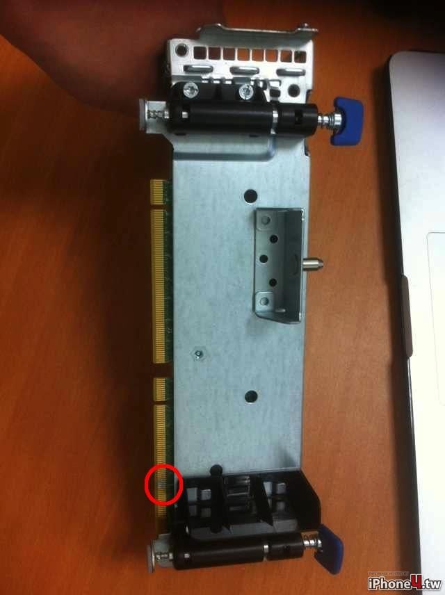

    公司最近買了台惠普的DL380服務器
    買回來檢查後發現有張卡上的的插槽的金色部分有被刮花一大塊
    廠家說跟惠普確認過,這是正常
    這型號的卡就是這樣
    我自己剛剛也跟惠普客服聯繫了
    不過客服說要跟他們技術部確認
    還未得到回復
    想問大家一下
    照片中的這情形是正常嗎?
    問題卡正面
    問題卡背面
    放大出問題的部分

    正不正常不確定,但不影響使用,這張只是pcie 的轉卡,一般也很少用到除非有用到10g或介面卡才會用到
    目前公司也沒要出機的server 所以也無法幫您比對

    我公司全部伺服器都是HP,這種情況我會要求業務無償更換,因為這台主機你會有機會新增設備(如光纖卡、磁碟陣列卡等等),別以為現在用不到就不管它。
    另外,HP新設備應該是7*24/3年保固。

    首先機板上插入糟中的部份,我們叫它金手指。
    原則上都會鍍一層金屬防銹,該金屬是金色,不過是什麼就沒有細問。
    如果生銹,除了這塊卡會接觸不良,也會造成接口物品也發生銹的問題。
    最少以我們家的產品來說,
    就外觀來看,這是 100% 不正常。
    可能是鍍金不良或是沾到焊錫。
    以上皆有生銹的可能。
    有一種情形。
    因為設計或解BUG關係必須為空PIN。
    板子洗出來後,用人工將PIN的金屬整個刮掉。
    不過PIN上的必須整個刮掉~~~,不然還是會有生銹造成短路。
    如果是前者請務必換新,尤其是裝在SERVER中,
    熱烤下,生銹速度更快。
    如果是後者,就沒有問題了!

    以我之前就是賣 HP DL Server 的經驗,
    你可以做以下的事情:
    1. 把你的經銷商業務叫來罵一頓;
    2. 叫他三天內拿一張新的卡來換;
    3. 卡發票、卡驗收、卡付款!
    仔細看了,你那個是 PCI RISER,
    最好的就是,叫他直接換機器給你!

    多謝大家幫忙
    昨天供應商答應幫我們換一張新的卡
    真是不經一事不長一智
    還真沒想到會有這種睜眼說瞎話的供應商
    別說我馬後砲
    本來就覺得這是張瑕疵卡
    發現問題後有跟供應商反應,要求換新
    懷疑歸懷疑,所以想確認一下
