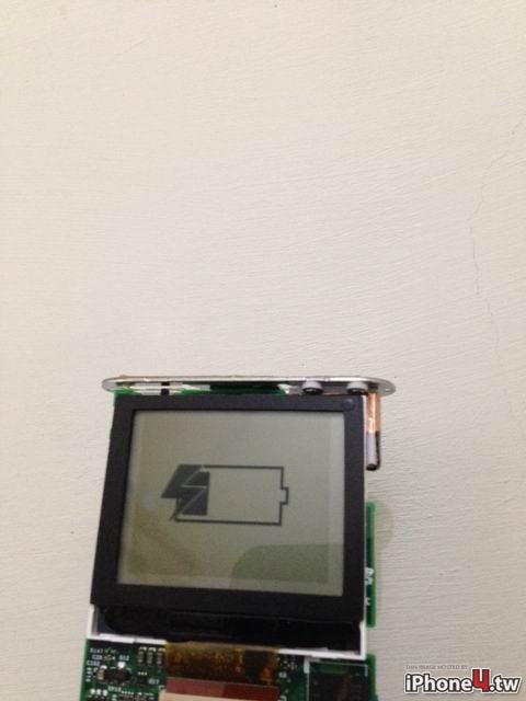

然後我發現靠近耳朵聽iPod發出奇怪的雜音.我把電池拆掉只插上USB,雜音是硬碟發出的.接著就出現這樣的畫面.
我插上桌電要連接iTunes也沒有反應,只顯示驚嘆號苦瓜臉符號.之後變成電池的符號.
請問前輩 這是硬碟壞掉了還是電池壞掉呢?

恭喜你! 硬碟挂帥了= =
第一個畫面 多半內部1.8"硬碟造成的
DIY維修的話
找來的1.8"硬碟,要留意會蘋果硬碟加密的問題
最好還是找專業人士處理最好..
硬碟壞了,該換囉!我手上也有一台。
不過,iPod mini是用微型硬碟,不是1.8"的喔,所以也可以用CF卡直上。
