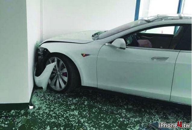

    最近一篇「特斯拉失控衝撞商城,結果log說明一切
    提到了這個行車記錄資料

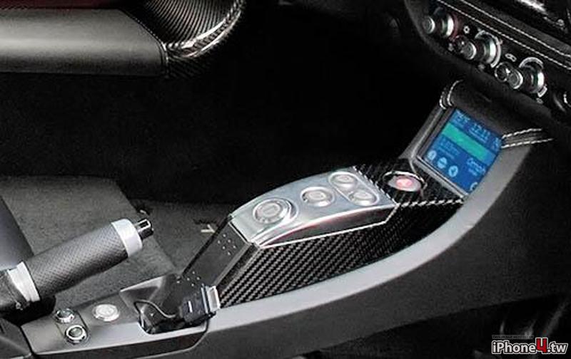

    然後在 Roadster 插入鑰匙未發動的狀態(位置在OFF)
    插入中央扶手區的 USB 孔中
    Roadster 小巧可愛的螢幕就會顯示 Log 輸出進度
    並請你不要拔除隨身碟

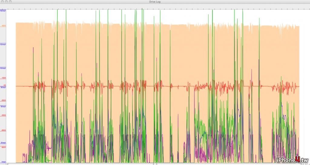

    Tesla 就會輸出一份你看得懂的圖表給你
    像下面這張圖
    或著是利用外國網友自製的 Mac 版解碼器解碼也可

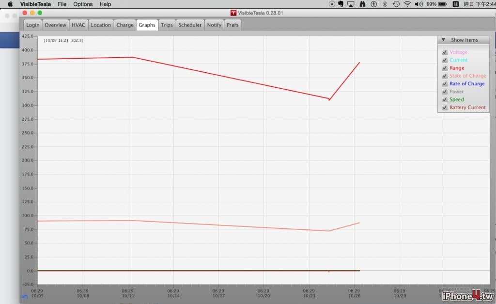

    而如果你今天和我一樣是 Model S 的話
    可以得到的資料就不大一樣拉
    目前除了原廠維修時可以拿到全部資料外
    唯一方法就是利用外國網友自製的軟體 VisibleTesla 來看一些行車資料
    需要的夥伴只要到這裏
    下載最新版的軟體
    登入你的帳號密碼
    就可以在 “Graphs” 裡找到這些資料囉
    但目前我還在找為什麼時速記錄無法顯示呀!!

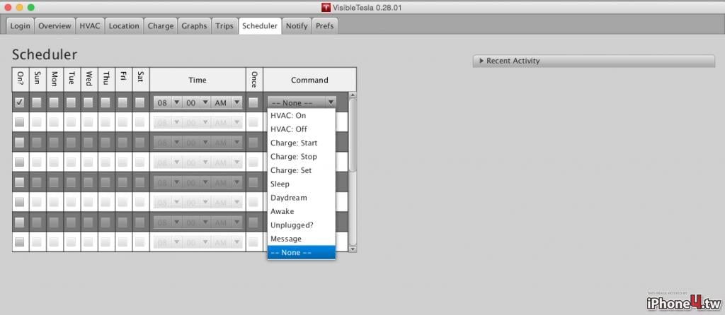

    當然你也可以用這個電腦版軟體來定時充電、開冷氣、解鎖、移動時提醒你、、、等等
