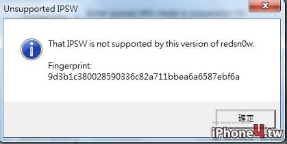

    遇到
    That IPSW is not supported by this version of redsn0w.
    沒法進入下一步
    已經用艾斯駐守跑6.1.3了
    現在在無限DFU下
    i4整隻黑的
    完了
    ipsw 照外國網友的方法也重新下載過
    redsn0w這也重新下載過
    就是顯是上面異常碼!!!
    iTunes 已經是最新版的
    也用系統管理者該redsn0w
    註冊日期:09-28-2012
    文章:7
    自己來回一下
    http://bbs.feng.com/read-htm-tid-9665529.html
    最後放棄
    怎麼都試都沒法離開DFU
    "愛思助手"中顯示在DFU模式下,沒法做其他的動作.刷機後就一直維持在DFU......
    redsn0w <--怎麼試都是Not support this ver IPSW?? 整個暈倒 從5.1.1 , 6.0 , 6.0.1 這三個都一樣顯示不支援????怪怪 ,所以甚麼都不能做!!
    檔案版本是最新的b3.
    tinyumbrella <--只讀的道 IOS 版本未知,也是啥都不能做!!!
    最後在不知道怎麼辦的狀況下再用"愛思助手"刷回7.1.2 竟然正常了?
    (不了解,一樣是刷機7.1.2刷完就機子在正常狀態,6.1.3刷完卻是在DFU模式???)
    註冊日期:09-28-2012
    文章:7
    自己來回一下
    最後放棄
    怎麼都試都沒法離開DFU
    redsn0w <--怎麼事都是Not support IPSW?? 整個暈倒 從5.1.1 , 6.0 , 6.0.1 這三個都一樣顯示不支援????怪怪 ,所以甚麼都不能做!!
    檔案版本是最新的b3.
    最後在不知道怎麼辦的情況下再用"愛思助手"試刷回7.1.2 竟然正常了
    一整個不了解????
    刷7.1.2 完成是在一般正常狀態
    刷6.1.3 完成是在DFU模式????
    Why?
