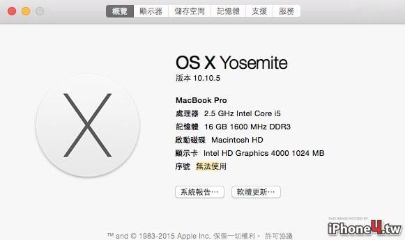

    各位好:
    我最近發現我的MacBook Pro忽然就沒有序號了..如下圖所示
    所以現在連保固都無法查,請問該如何修復??
    謝謝大家

    底板應該有序號吧?
    至於序號消失的問題,你的機器有送維修過嗎?
    是有工具可以自己填序號,不過建議送授權維修中心處理比較妥當

    謝謝你的回復,我是沒有送修過,但是我有感裝雙硬碟,但在10.10.4是沒問題的,不知道為什麼現在就有問題了....

    既然你會自己改裝
    那把電腦拆開
    檢查一下是不是有排線鬆了還是沒接好
    最近有沒有裝什麼軟體?
    把那些軟體卸掉試試
    試過修復檔案權限及硬碟權限嗎?

    謝謝你的建議,我會試試看的。
    不行的話就送修吧。

    請問你解決了嗎?我也遇到了同樣的問題,請問有什麼工具可解呢?
