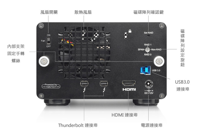

    雷霆雙劍的設計非常貼心,首先是手轉螺絲,省去了使用螺絲起子的麻煩。
    另外設定陣列模式的地方,可以簡單看到目前設定的陣列模式,但同時有用一層塑膠片擋住,所以不至於不小心改到。
    此外,背後有一個 HDMI 的輸出孔,當我第一次看到雷霆雙劍有附轉接 HDMI 孔的時候,我還懷疑為啥要做這樣的設計,
    因為 Macbook Pro 上面就有 HDMI 孔了啊,因此那時候,我認為這是一個多餘的設計。
    (圖片取自 Akitio 官網
    後來證明我不完全是對的,因為 Macbook Pro 的 thunderbolt 跟 HDMI 孔在不同的兩側,
    如果你把 thunderbolt 跟 HDMI 都接到 Macbook Pro 上的話,一來會需要接兩條線,二來會接到電腦兩端,這樣會造成桌面不是很整潔。
    藉由 Akitio 雷霆雙劍轉接之後,就可以輕鬆解決這個問題了!

    就是它的設定 RAID 按鈕是無法在裝好殼之後按下的(會被外殼擋住),
    所以如果你要重新設定 RAID 模式,你必須把殼拆掉,然後轉動 RAID 的設定,之後插電,按下重設 RAID 的按鈕,拔掉電源,裝回外殼,最後再通電才能使用,
    不知道為什麼他們不要直接打個洞可以讓人重設 RAID 就好了,反正按鈕做凹下去的正常也不會戳到啊...

    後來發現設定好之後,不用按那個按鈕,自己連上電腦就好了。
    另外一個我目前還無法解決的困惑是,硬體 RAID 要怎麼讓他知道我要 rebuild 資料呢?
    如果我之後買了第二顆硬碟裝進去,它怎麼知道我是要把第一顆硬碟跟第二顆同步,
    而不是按照第二顆(空白)的內容,把第一顆整個洗掉?這是我目前還不知道到底怎麼設定的地方,如果有人知道煩請告訴我解答。

    你的問題其實很簡單,拔出一顆硬碟
    然後插入一顆新的
    接著就看他反應囉

    我個人認為那個RAID 的設定機制是刻意這樣做的
    目的就是想要使用者有完整的電源關閉 設定 電源重啟 的一整個流程
    很簡單但是很樸實的設計,雖然現在很多東西可以 Hot Plug 但是最安全的做法還是要把電源關閉 (我是老硬派作風)
    要更進一步的話要接觸那些電子元件之前都應該要去摸一下像是窗戶框之類的地方去靜電
    可以大幅減少因為靜電把電子元件傷害到的機率
    避免腳穿居家拖鞋踩在地毯上接觸這些電子元件也是重點(超容易產生靜電)

    瞭解!還好平常不會去改他,所以只麻煩這一次啦!

    1. 如果一開始你就是設定 R1,而且只插一顆,那麼現在就處於 RAID 有問題的狀態,所以當你插入第二顆的時候,會自動開始 REBUILD。問題是:只有一顆,怎麼做 R1?
    2. 如果只有一顆,系統不讓你做 R1,這個時候,就要看系統是不是支援 RAID Migration 了,如果系統支援,那很簡單,系統會自動把第二顆做成 R1 的另外一顆。
    3. 至於系統為什麼不會誤把第二顆新的 HD 當作原始資料開始做 R1,那是因為系統每一顆 HD 都有 metadata 寫在裡面,這樣系統才會知道,這顆 HD 是屬於哪一個 RAID GROUP,那一種 RAID TYPE,這樣才知道要怎麼 REBUILD。
    4. 呈上 3,因此在 R1 情形下,如果一顆壞掉了,插回去要做 REBUILD 的最好是新的或者是「完全」沒有資料的,否則系統,可能真的會誤判,而把資料該掉。
