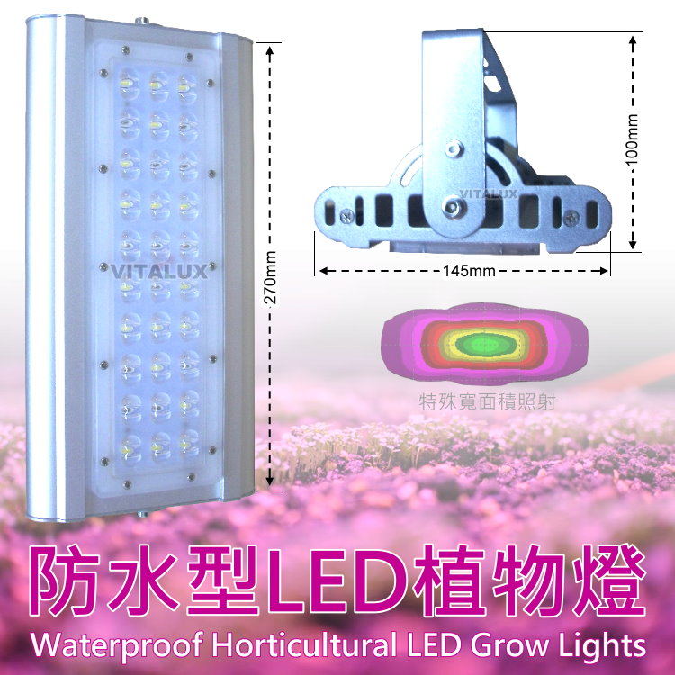

COB植物燈的第三個 缺點 就是眩光。同樣基於COB的小面積大功率,所以不可避免地存在眩光與鬼影問題,基本上使用COB的射燈都必須配一個非常深的燈杯,除了配光需要更是為了防止過於強烈的眩光。而且有許多牽涉光譜與波長及使用者安裝使用上的特殊細節,此文就不加贅述~
"非COB" LED植物燈的二次光學處理更有效率, 更貼近使用者安裝需求

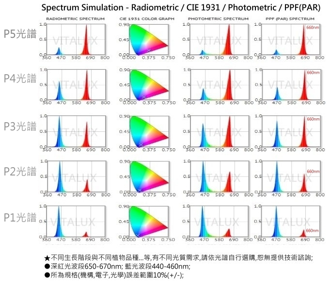

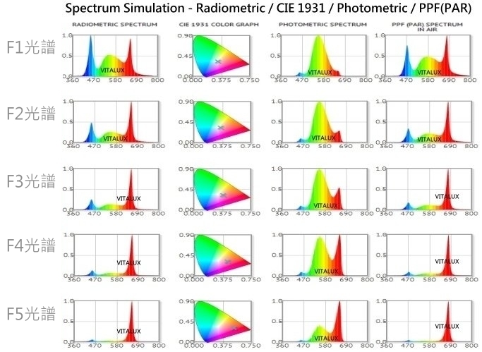

COB植物燈的第四個缺點就是使用紅螢光粉調色,光譜單一性過高!紅螢光粉本身的光衰與波長準確性是一個問題,要配置多樣化的紅藍混光比例又是個問題,若要添加特殊波長晶片根本是問題重重,只是為了組裝方便與成本考量導入不適用的COB封裝,對生產者與消費者都是極大的風險!! 而且添加紅螢光粉色的植物燈又有多項先天性設計的致命問題,所以一般專業大型植物燈品牌都會避開紅螢光粉染色LED的設計!

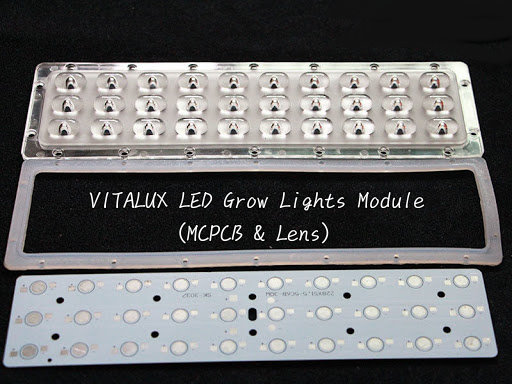

台灣製18W優質光譜(精準波長)LED植物燈泡的"綜效" 甚至可超越50W紅螢光粉染色的大陸製COB植物燈
下圖:非COB光源, 燈板矩陣可添加特殊波長晶片, 可達到光譜多樣化設計
