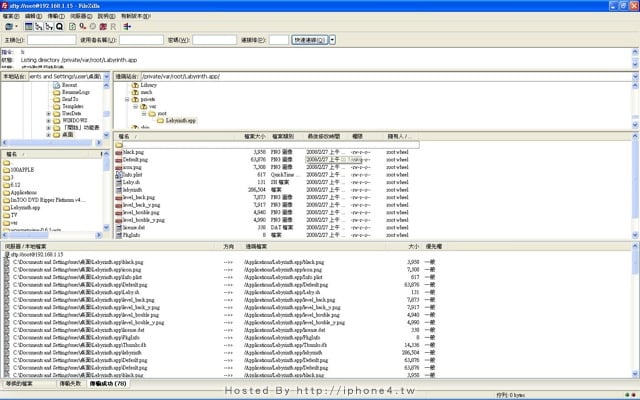

    我把Labyrinth.app丟到 /Applications/ 下面後不知道為什麼 所有檔案的大小都變0 可是下面紀錄居然是傳輸成功??
    可是若把它丟在root下 檔案大小又恢復了正常...這到底是怎麼一回事?

    後來我又在/Applications/ 做了一些嘗試
    好像/Applications的大小被固定住了 不能在加檔案? 你刪掉一些檔案就能再加其他檔案進去!
    是我裝太多東西了嗎? 可是它裡面明明就還有2G多的剩餘空間阿?
    其他應用程式也才放滿3頁而已 1頁12個 +下面的4個 我相信有人比我更多的吧!!
    我把整個/Applications 抓下來看看 他也才佔38MB 不懂為什麼不能再放東西到這?

    我是用原生1.1.2破解的 目前還在用1.1.2
    用Installer 安裝東西裝到一半他也會跳掉
    當然 icon是沒有出現 用FTP看 只有資料夾檔案出現 但是大小都是0
    至於搬移的那個問題因該是沒有搬過
    目前有裝gpsPhone weDict MACalc Ebooks Apollo SMBprefs Sketches PhotoBoard PDFViewer Finder NativeCn iPhysics Term-vt100 Mines
    Lights-OFF Wallpaper NetServices iLM 大概這些
    還有有沒有可能是那300MB的系統區滿了?

    既然你沒有將 /Applications 搬移,那大概是系統區滿了,建議你將 /Applications 搬到較大的使用者區塊。可以搜尋版上文章,或關鍵字 BossTool。
