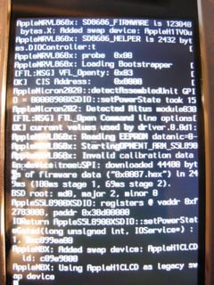

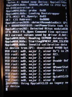

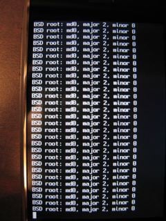

    幫朋友新的16G破解,在用ZiPhone破解過程中當機,之後重開機就一直跑出附圖畫面,最後停在BSD root: md0, major 2, minor 0就不動了。請問各位前輩知道如何解決,還是要送iPhone4維修了?

    我按住Sleep跟Home一直到iPhone出現插頭跟iTunes畫面以及連上iTunes畫面,我按下回復,結果出現無法回復iPhone "iPhone"。發生未知的錯誤(1011),接下來不知道該怎麼辦了。
    更新
    回復1.1.3跟1.1.4都出現發生未知的錯誤(1011),回復1.1.2變成發生未知的錯誤(1)
    20080330更新
    我將iPhone與Mac連接,出現iTunes畫面,接下來我1.同時按著電源及Home按鍵不放,2.到十秒放開電源鍵持續按著Home鍵(白蘋果未出現),3.持續按著Home鍵擠秒後iPhone自動又連上iTunes,此時iPhone螢幕是全黑的,我選擇iTunes上的回復,開始回復動作後(正在回復iPhone韌體),iPhone的白蘋果跑出來了,白圈圈轉動中,最後結果還是出現<<無法回復iPhone "iPhone" 。發生未知的錯誤(1011)。>>我又從頭試了一遍回復成1.1.3,結果還是一樣發生未知的錯誤(1011)。請問我有步驟做錯嗎?
    我剛剛用PC也做了一遍,結果還是一樣。
