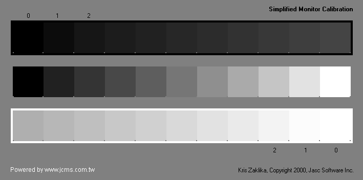

    你看到的顏色,是正確的嗎?你看的到第一排的11個灰階嗎?你看第二排、第三排的灰階,有摻雜其他的顏色嗎?正常來說,應該只有灰色,不會看起來有點藍、有點紅、或是有點黃....

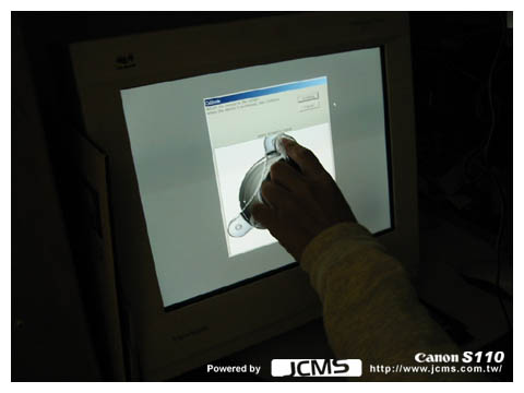

    其實現在吉米發現有個很方便的東西,可以輕輕鬆鬆把你的螢幕校正成正確的顏色...
    那就是這個COLORVISION所出的螢幕色彩校正解決方案...
    只要在你的螢幕上面黏上這隻蜘蛛,不論是LCD或是CRT的螢幕,他照樣把你解決的乾乾淨淨...

    當蜘蛛遇上OptiCAL專業校色軟體,透過程式送出標準色值,然後由USB的蜘蛛眼睛,來判斷誤差多少...
    除了灰或黑或白沒看到其他任何顏色耶
    卻到每張照片右下角有個黑點或白點= =
