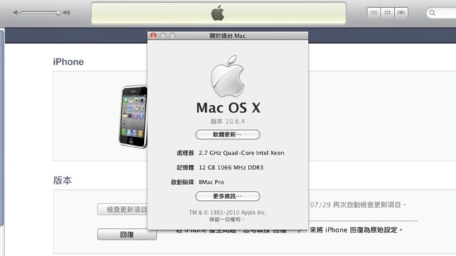

    首先,先在黑色蘋果下面「關於這台Mac」,點選更多資訊

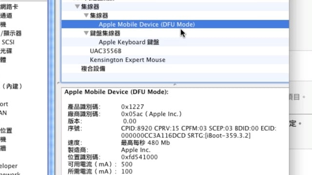

    左側拉到USB分類,你就會看到Apple Mobile Device (DFU Mode),點選它
    接著你就可以在這裡看到iBoot版本
    如上面所提到359.3.2為新的iBoot,用blackra1n來JB只能半JB,需用Spirit來JB才能全JB
    359.3為舊iBoot,不論用blacker1n或是spirit都可以全JB,不用怕的啦
